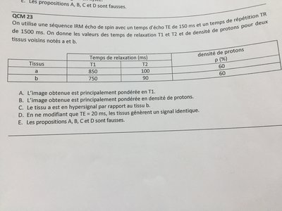

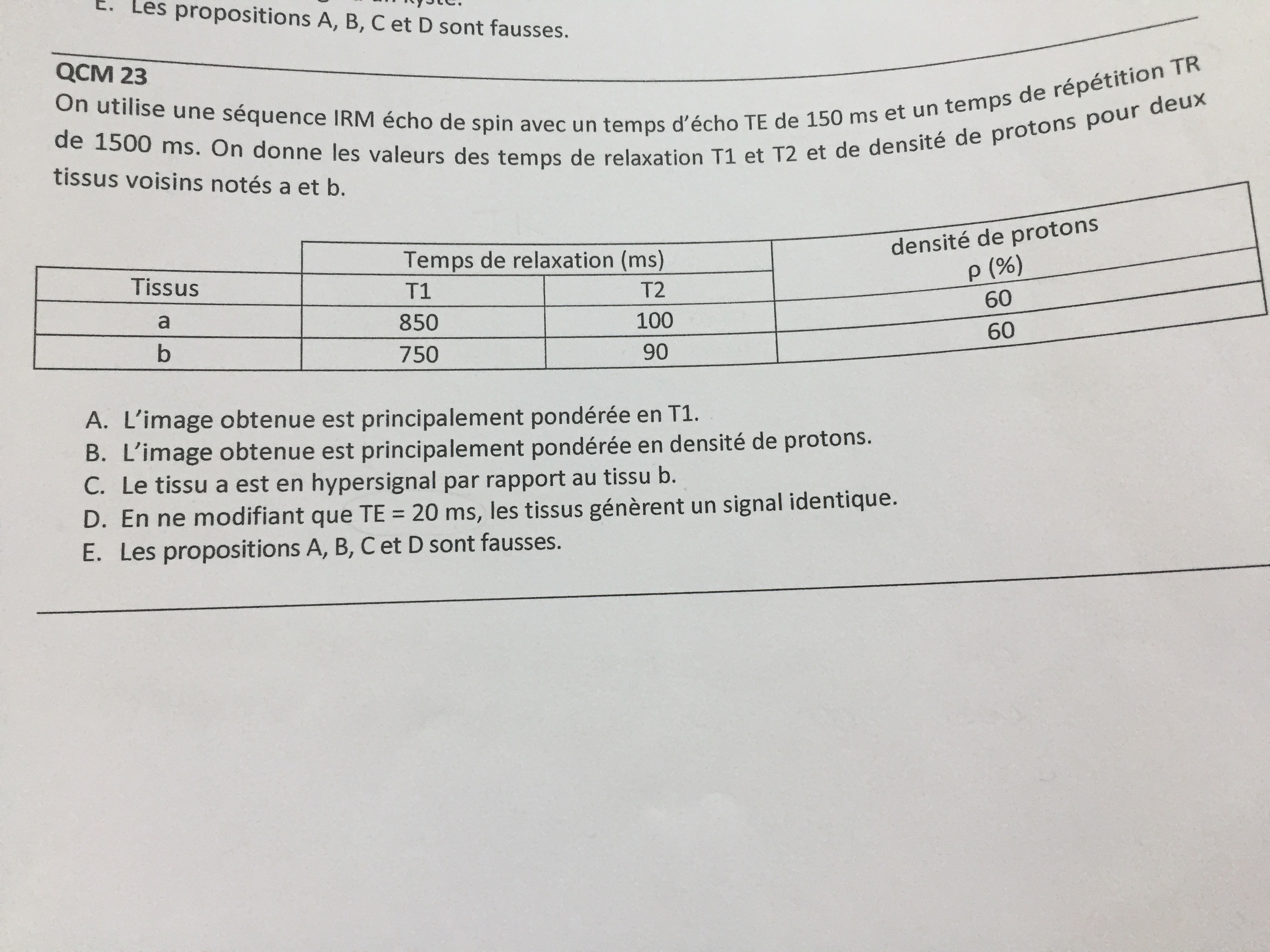

Bonjour, j'ai ce QCM la réponse Cest B et D théoriquement cependant je ne comprends pas quelqu'un pourrait m'éclaircir :)) moi j'aurai plutôt dit la C car par rapport aux données TE et TR ça correspond à T2.
Merci d'avance !!!

Pour moi la bonne réponse est CD
La A est bien fausse car on a un TR long donc la pondération en T1 n'est pas possible
La B est fausse aussi car on a un TR long et un TE long donc on a une pondération en T2
La C est juste car un T2 long donne un hypersignal. Donc le tissu a qui a le T2 le plus grand, soit le tissu a, sera en hypersignal par rapport à l'autre tissu.
La D est juste car si TE = 20ms on a alors un TE court, donc une pondération en rho et on voit dans le tableau que les deux tissus ont le même rho donc on n'observera pas de contraste
C'est bon pour toi ? :)
