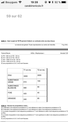

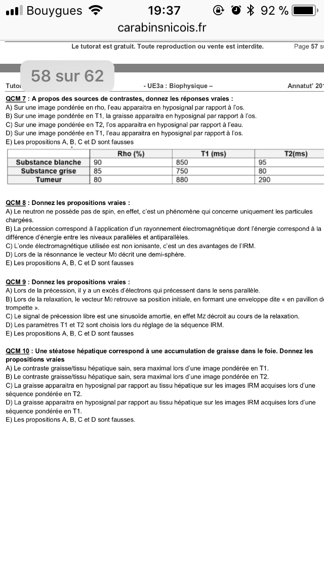

Qcms 10 item A je comprend pas pk la A est fausse Avec t1 la graisse aparait normlement en hypersignal. Et du coup il en vient de dire que la B devrait etre fausse. Pr l’item C la graisse en T2 devrait etre en hyposignal donc pk cette item est faux ( je me base sur le scheama donner sur la roneo peut etre mon resonement est totalement faux )

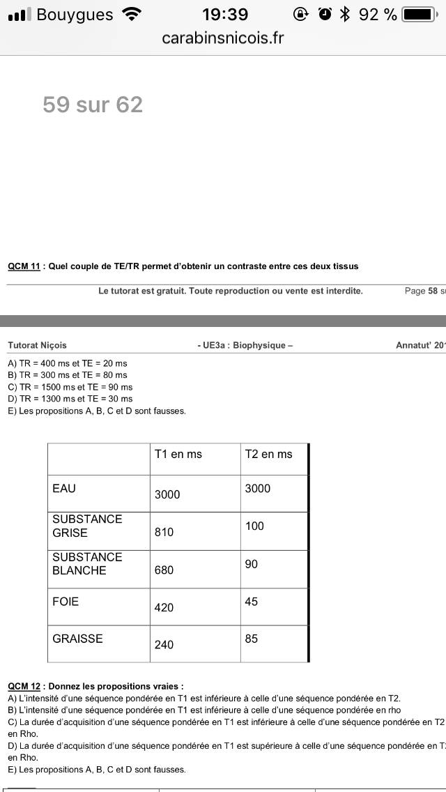

Ensuite pour le qcms 11 on est d’acord que si TR est court forcement c’est T1 quelque sois le TE donc on aurait pu choisir A et B

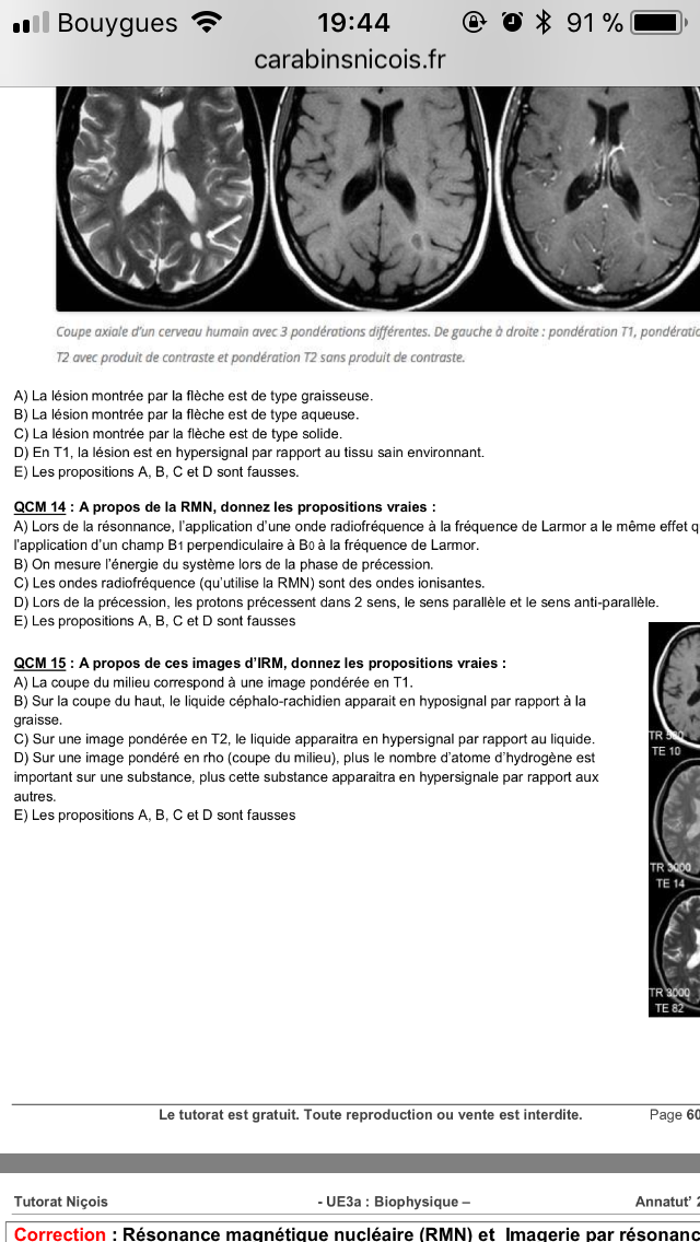

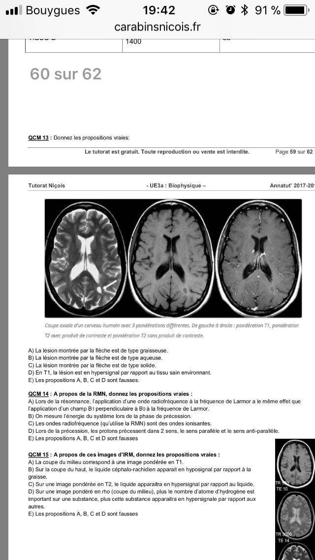

Maintenant pour le qcms 13 le fleche montre une lesion en hypersignal et c’est dit que c’est une image est ponderer en T1 donc la lesion est forcement graisseuse du coup je comprend pas pk A et D sont fause
Et enfin.qcm 15 Pour l’item B c’est faux mais sur l’image c’est ecrti TR grand et TE court donc —> rho hors en rho on sais que l’eau apparait en hypersignal or dans l’item c’est dit «  hyposignal » ..
Bref voila toujours le mm petit soucis sur les qcms, je sais que je devrait mettre un poste par question mais toute mes question etait basée sur le mm sujet voila merci ❤️❤️❤️

:arrow: Pour le QCM 10 en fait il y a un petit souci de mise en page, le tableau qui est sur la page d'après (après le QCM 11) fait partie des données de l'énoncé, du coup il faut résonner avec ce tableau !
On voit que la graisse a un T1 de 240ms et que le foie a un T1 de 420ms alors que la graisse a un T2 de 85ms et le foie un T2 de 45ms, donc le rapport est plus grand avec le T2, donc c'est avec une pondération en T2 que le contraste sera maximal. Du coup item A faux, item B vrai
:arrow: Pour le QCM 11 en fait il y a une erreur : la bonne réponse est la C ! En effet on veut un contraste en T2 (cf QCM 10) donc il nous faut un TR long et un TE long
:arrow: Pour le QCM 13 c'est une errata, je te laisse regarder ce post : viewtopic.php?f=1101&t=111293&p=510280#p510280
:arrow: Pour le QCM 15 il fallait en fait répondre à la question par rapport à ce que tu voyais ! On voit bien ici que le LCR apparaît en noir, donc en hyposignal :)
