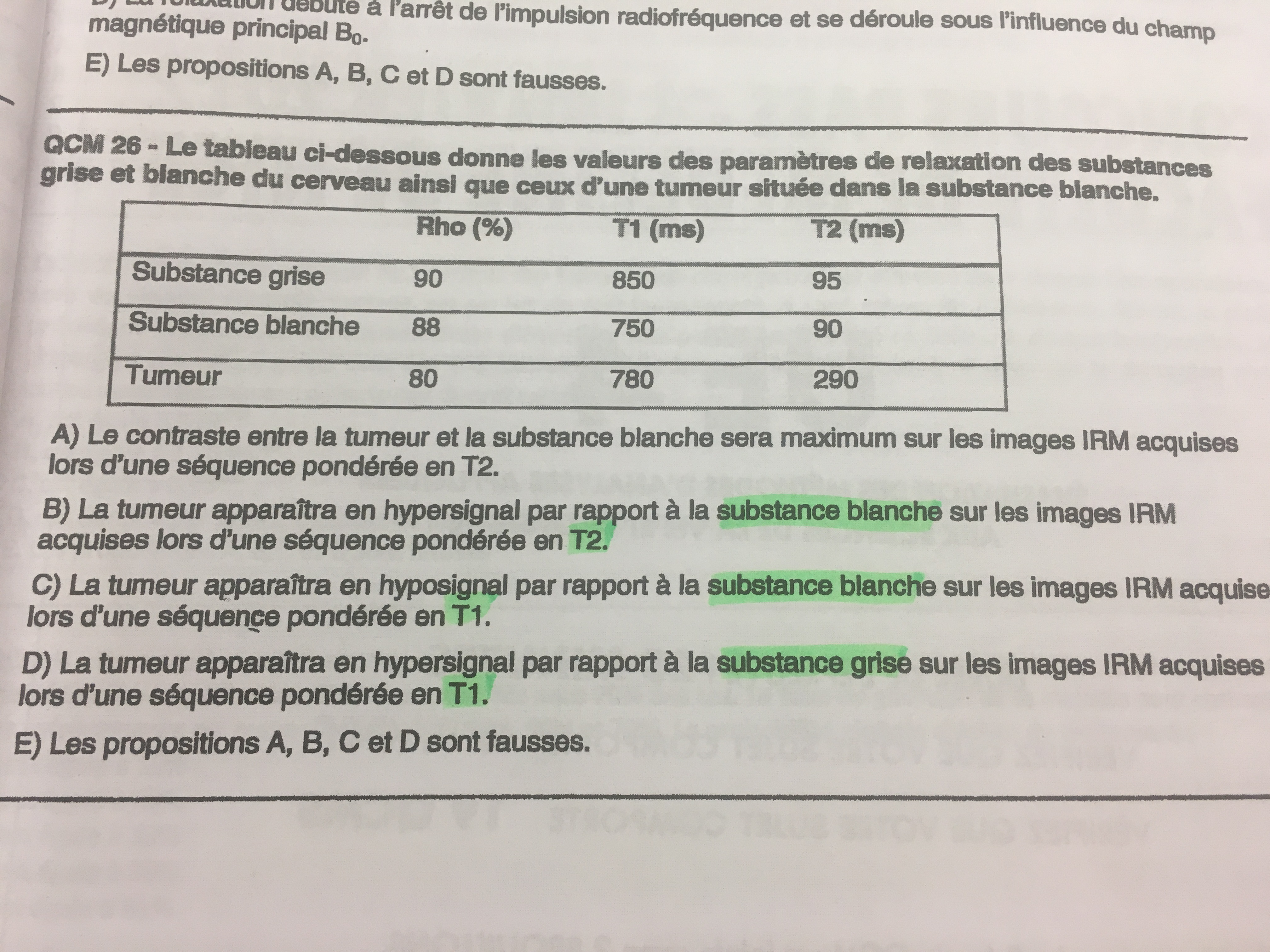

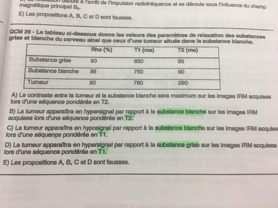

Hello! :wink2:
Est-ce que ce serait possible d'avoir une correction vraiment détaillée de ce qcm ?
J'ai pas du tout compris comment jongler avec les différents paramètres qd on a un tableau d sec genre..

Alors :
:arrow: Pour l'item A il faut chercher avec quel paramètre on aura un contraste maximal. Pour cela il faut que tu fasses le rapport entre les paramètres de la tumeur et de la substance blanche (SB) :
- pour le T1 : 780/750 = 1,04 --> le T1 de la tumeur est 1,04 fois plus élevé que le T1 de la SB
- pour le T2 : 290/90 = 3,22 --> le T2 de la tumeur est environ 3 fois plus élevé que le T2 de la SB
- pour le Rho : 88/80 = 1,1 --> le Rho de la SB est 1,1 fois plus élevé que le Rho de la tumeur
Du coup ici tu en déduis que le contraste sera maximal pour le paramètre où on a le plus de différence, c'est-à-dire le T2 --> item A vrai
:arrow: Pour l'item B
on te parle d'une pondération en T2 donc tout de suite tu dois te rappeler qu'un T2 long donne un hypersignal
Ici la tumeur a un T2 de 290ms alors que la SB a un T2 de 90ms donc le T2 de la tumeur est plus long --> elle apparaît bien en hypersignal par rapport à la SB --> item B vrai
:arrow: Pour l'item C
on sait que c'est un T1 court qui donne un hypersignal
Ici la tumeur a un T1 de 780ms alors que la SB a un T1 de 750ms donc le T1 de la tumeur est plus long --> elle apparaît en hyposignal par rapport à la SB --> item C vrai
:arrow: Pour l'item D
même raisonnement que pour l'item D : la tumeur a un T1 de 780ms et la substance grise (SG) a un T1 de 850ms donc le T1 de la tumeur est plus court --> elle apparaît en hypersignal par rapport à la SG --> item D vrai
C'est bon pour toi ? :)

Au top !!!!!! Merci ♥️♥️
