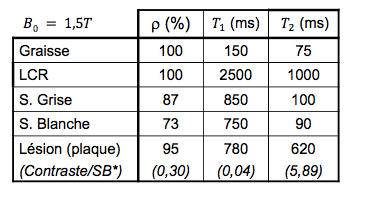

Désolée mais pour moi c'est complètement vrai, je comprends pas pourquoi une double correction, le prof a bien dit en cours que liquides et graisses étaient en hypersignal et que les 2 apparaissaient en blanc, c'est tout :dont-know: Certes l'eau a un peu plus de protons que la graisse mais ça reste très proche à tel point que les 2 sont en hypersignal. L'item parle du "rendu" sur l'IRM et pas du pourcentage de protons en lui même. La graisse apparait blanche tout comme l'eau.
Par ailleurs dans le diapo du prof on a ce tableau, et on voit qu'en rho pour le LCR (donc un liquide) on est à 100% et pareil pour la graisse, donc même là il ne fait pas la distinction dans la quantité de proton, ce qui prouve bien qu'ils sont tous les deux en hypersignal et donc que la graisse n'apparait pas en gris.
Capture d’écran 2017-11-08 à 11.37.42.png (35.52 Kio) Vu 178 fois

Hey, dans ce cas là, pourquoi sur le graphique montré ci-dessus, il ne met pas l'eau et la graisse au même niveau, si en densité de proton on a bien 100% pour les deux ?

Je sais pas, il doit pas trouver ca super important la valeur de la teneur en proton, mais même s’ils ne sont pas tout à fait au même niveau sur l’echelle on voit bien qu’ils sont super proches et tous les 2 nettement en hypersignal :/ Pour moi ce tableau ça montre que les 2 sont en hypersignal donc blancs et qu’on peut pas les distinguer, la valeur exacte à pas trop l’air d’influer sur le rendu sur l’image :)
Après oui on verra ce que dit le prof :)

Je viens de recevoir la réponse du prof : il dit que pour être juste, il faudrait compter les deux réponses valables (C vrai/C faux) car la question est un peu ambiguë. Il dit aussi que les contrastes sont assez proches avec une pondération en Rho, du coup c'était assez difficile de vraiment répondre à la question.
Donc ne vous en faites pas vous n'aurez jamais un item comme ça au concours :)
Et du coup l'item reste en double correction ;)
Bon courage à tous ! <3 <3
