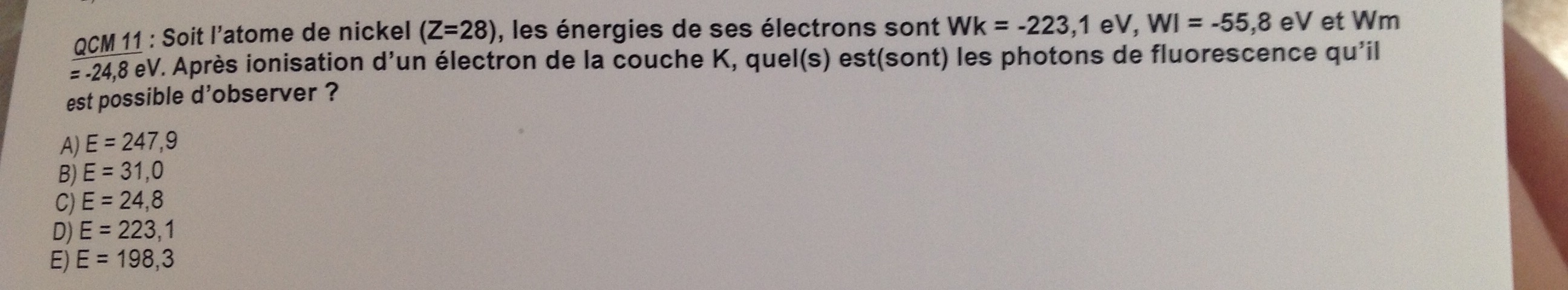

J'ai un problème avec ce qcm (voir photo)
Vu que c'est un atome de nickel (z=28) ça veut donc dire que ses orbites KLM sont pleines.
En cherchant les photons de fluorescence possibles je tombe bien sur un de 31,0, un de 223,1, un de 198,3 (réponse BDE)

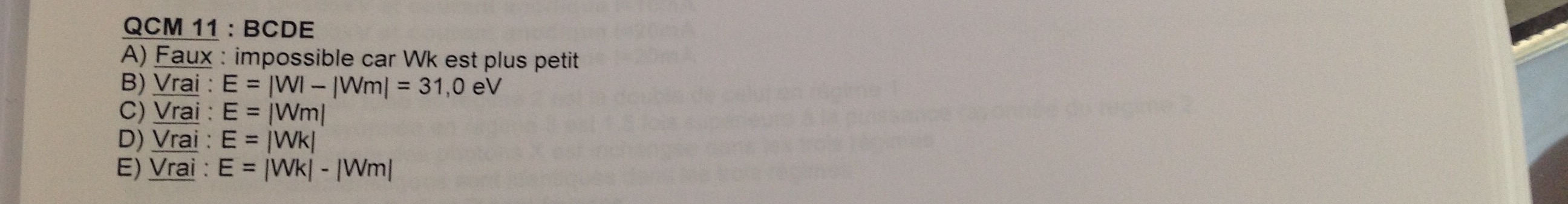

Dans la correction il est ajouté la réponse C : photon de 24,8 qui correspond à l'énergie de liaison de la couche M.
Comme d'après le numéro atomique il s'avérait que cette couche était déjà complète et ne peut donc pas recevoir de nouveaux électrons.
Ce que je me suis donc dit cést que comme c'est une cascade la présence de cette électron sur la couche M serait juste transitoire
Est ce juste ?

A partir du moment où on te parle de ionisation je pense qu'il n'est plus pertinent de savoir si telle ou telle couche est complète, puisqu'il manque désormais un électron à cet atome.
Celui-ci va réarranger sa structure en mobilisant les électrons qu'il possède, donc le remplissage de chaque couche est susceptible d'être modifié. :wink2:
Je comprends ce que tu veux dire par la présence transitoire de l'électron sur la couche M...
Mais si l'on se place sur une situation dans laquelle un électron de la couche M vient combler la case vacante de la couche K (réponse E que tu as compté juste) une case vacante apparaît alors sur la couche M. Pour revenir à l'état fondamental, un électron extérieur viendra se positionner sur la couche M en émettant un photon de fluorescence d'E=24,8.
Il n'est pas transitoire puisque ce sont les couches profondes qui sont remplies prioritairement :)
On aurait pu également avoir un électron L->K puis un électron M->L pour aboutir au même résultat ^^

Alors encore une fois je suis d'accord avec Ju' :wink2:
Notre atome est ionisé donc il lui manque un électron et donc il y a une place sur la couche M pour un électron libre.
Et du coup quand l'électron libre va venir combler la vacance électronique sur la couche M, on observera un photon de fluorescence d'énergie E=24,8eV.
