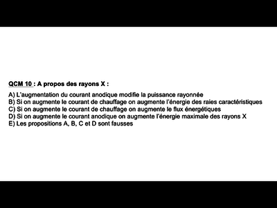

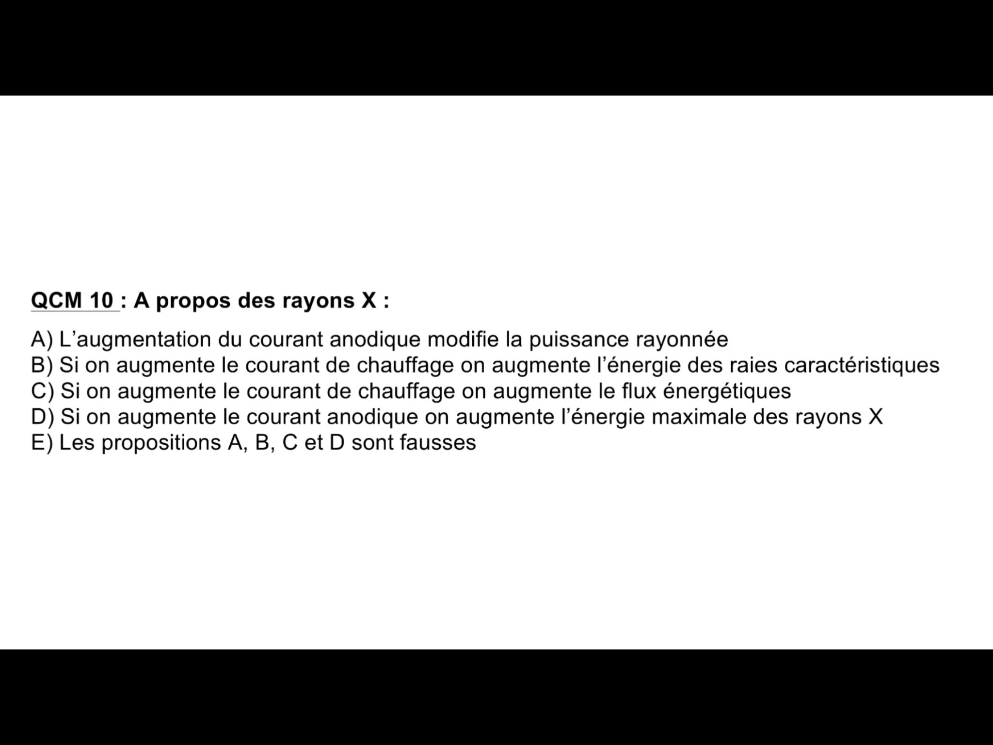

Coucou :alien:
Ce QCM me pose problème :
La C est comptée fausse, et en fait dans le cours de l'année dernière il est bien écrit que si augmente le courant de chauffage on va déclencher le courant anodique puis l'augmenter tout en augmentant le courant de chauffage (proportionnalité)
Du coup, je suis d'accord que la formule pour calculer le flux énergétique ne prend pas en compte le courant de chauffage mais le courant anodique cependant comme ils sont liés est-ce qu'on peut quand même dire que si on augmente le courant de chauffage on augmente le flux énergétique (car le courant de chauffage augmente le courant anodique qui augmentera donc le flux énergétique)
J'espère que j'ai été claire ahah merci d'avance :cute:

Slt !
Pour moi la C est vrai puisque comme tu dis ; si le courant de chauffage (Ic) augmente alors le courant anodique (i) augmente et selon la formule du flux énergétique (kiZu^2)/2 il augmente aussi

Effectivement je suis d'accord avec vous, même si le courant de chauffage n'apparaît pas dans la formule du flux énergétique, il est vrai de dire que plus on augmente le courant de chauffage plus le flux énergétique est élevé car plus le courant de chauffage augmente plus le courant anodique i est élevé.
C'est bon pour vous ? :kiss:

Super merci beaucoup c'est parfait :blowkiss:
