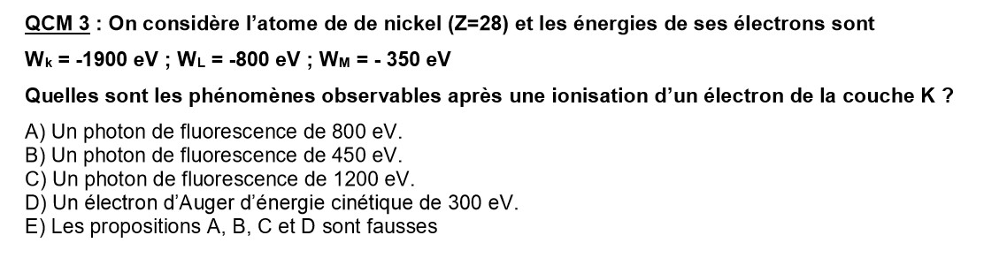

Bonjour :)
Pourriez-vous m'expliquer pourquoi la réponse D est comptée juste s'il vous plait.
Il me semble que pour arriver à 300 eV il faut faire (WK-WL)-WL. Hors il me semble qu'on utilise cette formule dans le cas d'un électron d'Auger après une excitation et non pas une ionisation. Il y a peut-être quelque chose que je comprends de travers ... 0_o :chat:
Merci d'avance :)

Salut ! :)
Alors ici on est dans le cas d'une ionisation de l'atome par expulsion d'un électron sur sa couche K.
Pour que l'atome revienne à son état fondamental, on peut avoir un électron libre qui vient combler directement la vacance sur la couche K, et on a alors émission d'un photon de fluorescence de 1900eV.
Mais l'atome peut également revenir à son état fondamental par cascades de réarrangements électroniques :
On aura un électron de la couche L qui vient combler la vacance sur la couche K :arrow: émission d'un photon de fluorescence d'énergie E = |Wk| - |Wl| = 1100eV
Puis un électron qui passe de la couche M à la couche L :arrow: émission d'un photon de fluorescence d'énergie E = |Wl| - |Wm| = 450eV
Et enfin un électron libre de la matière qui vient combler le vide créé sur la couche M :arrow: émission d'un photon de fluorescence d'énergie E = 350eV
DU COUP là parmi tous les photons créés tu regardes lesquels vont pouvoir arracher un électron d'une des couches de l'atome
Ici on a le photon de 1100eV créé par passage d'un électron de la couche L à la couche K qui peut arracher un électron de la couche L. Cet électron part alors avec une énergie cinétique E = 1100 - |Wl| = 1100 - 800 = 300eV
Voilà ! Dis moi si tout est clair :D
