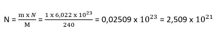

Bonjours,
Le qcm nous demande T et λ, mais dans les données, on a : la masse de plutonium 240 : 1g, ainsi qu'Avogadro et l'activité.
MAIS, sans la masse molaire du plutonium 240 comment fait on ?
Est ce un oubli dans l'énoncé ou est ce que j'ai raté quelque chose ?
Merci :--)

Alors pour répondre à ce genre de QCM il faut bien que tu aies toutes les formules en tête, ici tu avais besoin de la formule A = N x λ mais comme il te manque N il faut trouver une formule qui peut nous donner N :
exo cinétique.PNG (3.93 Kio) Vu 198 fois
De là on isole le N que l'on recherche :
exo cinétique2.PNG (5.13 Kio) Vu 198 fois
Du coup maintenant on peut calculer λ :
exo cinétique3.PNG (2.76 Kio) Vu 198 fois
:arrow: réponse C juste
Et de là on peut trouver T :
exo cinétique 4.PNG (2.32 Kio) Vu 198 fois
:arrow: réponse A juste

Messagepar Hugo.Perrier » 01 Oct 2017, 13:10
Olala je suis désolé de t'avoir fais perdre ton temps.. Il fallait m'insulter dès la 3ème ligne de ma question --'
J'avais les formules mais j'ai pas rapproché le 240 et la masse molaire.. Pas réveillé désolé désolé désolé
