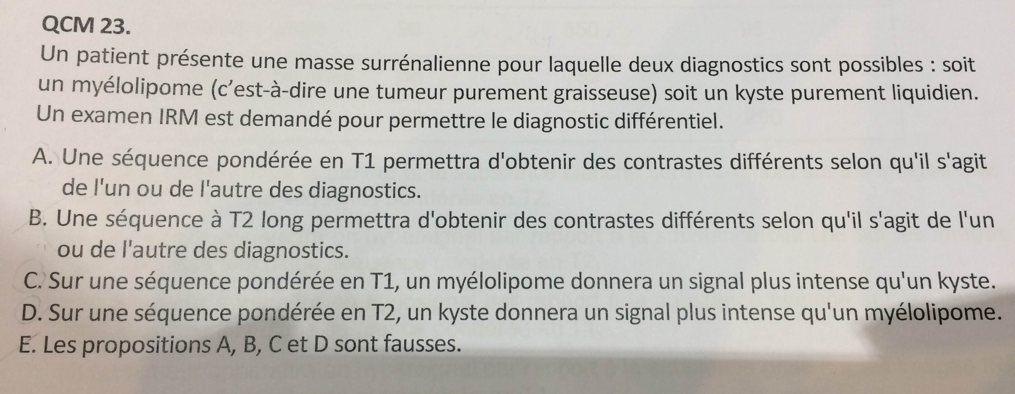

Salut, j'ai du mal à voir pourquoi l'item B est compté faux :question:
Annales 2014-2015 QCM 23

Ici l'item B est compté faux car T2 dépend du tissu, donc on ne peut pas avoir un T2 long ou un T2 court !
Ce qu'on peut modifier par contre c'est le TE et le TR.
Fais bien attention à ne pas confondre T1/T1 les paramètres du tissu et TE/TR les paramètres de la séquence ! :)
C'est mieux ? :D

Oui oui je vois ce que tu veux dire mais dans l'item je n'arrive pas à voir qu'on nous dit qu'on modifie T2 :question:
En fait il faut que je retienne dès qu'il y écrit T2 long ou T1 court je compte directement faux ? On ne peut pas parler de T2/T1 court/long ?
Merci :)

Oui voilà c'est ca !
