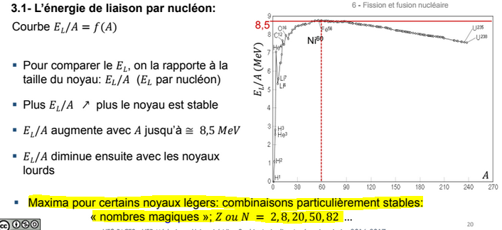

Messagepar Zorro00 » 24 Oct 2017, 23:53
salut! :)
par rapport à l'item D, je ne comprends pourquoi c'est vrai, les pics à gauche peuvent très instables (Li / H...) mais également stable (He), ça dépend où on se place à gauche ?
Merci

Messagepar Macroglossie » 25 Oct 2017, 08:33
Salut, je m'incruste ;)
Je ne comprends pas non plus,
Même si on considère qu'ils sont plus stable que l'atome juste avant et juste après (d'ou l'obtention d'un pic), si on prends l'helium sont pic nous montre bien qu'il est même moins stable que l'uranium.
J'aurais compter l'item vrai s'il précisait que l'on considérait les atomes produisant les pics vis a vis de leurs voisins mais pour moi en aucun cas l'helium le carbone sont particulièrement stable, sinon tous les atomes sujets a la radioactivité sont partcilierement stable..

Messagepar Matildou » 25 Oct 2017, 22:19
Salut vous deux !
En fait quand je parle des éléments particulièrement stables qui donne des pics à gauche du graphique je fais référence aux noyaux possédant un nombre magique ! cf le diapo de l'année dernière :
Les maxima dont parle le prof correspondent aux pics que l'on a à gauche du graphe (helium, carbone...). Ces atomes donnent des pics car ils sont très légers mais ils sont super stables !
C'est bon pour vous ? :)

Messagepar Macroglossie » 25 Oct 2017, 22:24
Merci de ta réponse c'est plus clair,
Ce qui m'a dérangé c'est le particulièrement stable mais si le prof le dis alors..
Du coup on considère que les atomes avec des pics a gauche sont presque aussi stable que le nickel mais étant plus léger ne sont pas aussi stable?

Messagepar Matildou » 25 Oct 2017, 22:46
Retiens que les atomes qui présentent des pics à gauche du tableau sont très stables, mais qu'en effet ils ne sont pas aussi stables que le nickel (par contre ce n'est pas à cause du fait qu'ils sont plus légers)

Messagepar Macroglossie » 25 Oct 2017, 22:56
Ca marche merci! ;)
Foutu nombres magiques :crying:
