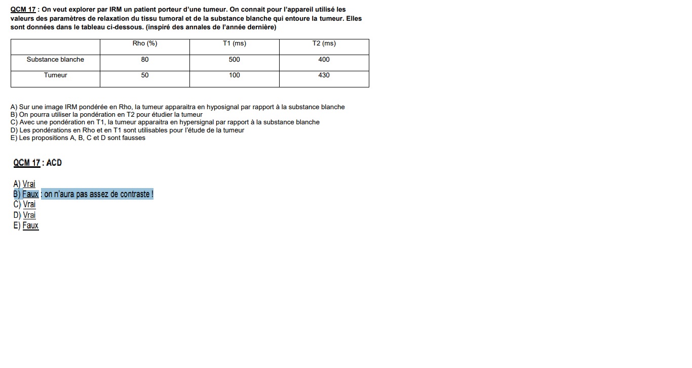

Qcm 17 ( Voir fichier joint ) :
:arrow: La correction met l'item B faux mais l'item D compte qu'on peut utiliser la ponderation Rho pour etudier la tumeur mais la difference de contraste est la meme entre Rho et T2 ( = 30) ducoup je comprends pas pourquoi on peut utiliser rho mais pas T2

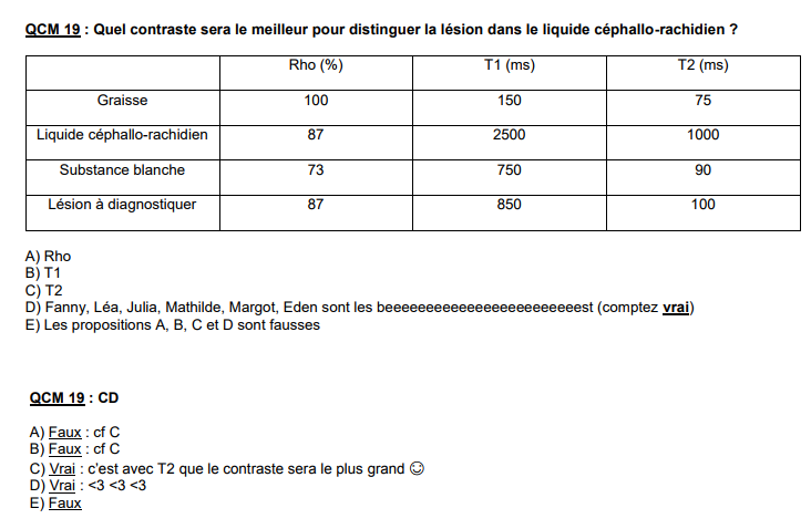

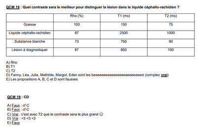

QCM 19 ( Voir fichier joint )
:arrow: Cette fois aussi je ne comprends pas la correction.
Si on prend T1 : 2500-850 > T2 = 1000 - 100 Ducoup je comprends pas pourquoi C est juste :)

:arrow: Du coup là pour le QCM 17 :
- On a un rapport de 1,6 (80/50) entre la substance blanche et la tumeur avec la pondération en rho
- Alors qu'on un rapport de 1,075 (430/400) entre la substance blanche et la tumeur avec la pondération en T2
:arrow: Pour le QCM 19 :
- On a un rapport de 2,94 (2500/850) entre la lésion et le liquide céphalo rachidien avec la pondération en T1
- Alors qu'on a un rapport de 10 (1000/100) entre la lésion et le LCR avec la pondération en T2
CCL : le contraste est maximal en T2
