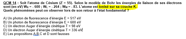

Mais au tutorat du 24, QCM 14 il y avait eu un errata sur l'item D comme quoi un électron libre de la matière venait sur la couche K puis faisait un électron Auger alors que c'était une excitation (si je dis pas de bêtise ! J'ai pas l'énoncé avec moi) aussi du coup ça m'a embrouillée.

Au tutorat il s'agissait bien d'une ionisation :)

Je me suis embrouillée toute seule alors, merci bcp !
