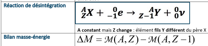

Je comprends pas l'item b. Je pensais qu'il fallait enlever aussi l'énergie de liaison de l'electron capturé. J'ai fait plusieurs qcm et parfois faut l'enlever parfois non je comprends pas !

Alors non quand tu as une CE pour le défaut de masse il faut juste faire masse père - masse fils!
En aucun cas l'énergie de l'électron n'intervient...
Regarde l'extrait du cours :)
Tu confonds peut-être avec le cours sur les interactions?

Je pensais qu'il fallait encore enlever l'énergie de liaison c'est écrit dans ma fiche mais 'j'ai du me tromper !
http://res-nlp.univ-lemans.fr/NLP_C_M13 ... 6-2-6.html dans ce site il enlève encore qqchose mais ils disent qu'on peut approximer ! Sinon merci beaucoup !

Dsl de revenir dessus mais la je viens de voir la roneo et le prof enleve bien l´energie de liaison de l´electron capture :
Ed= M(A,Z)- M(A,Z-1)× c2 - El

Effectivement j'ai relu la ronéo et je vois ce que tu veux dire.
C'est bizarre car j'ai toujours eu juste aux QCMs sans compter l'El donc je vais demander au prof ;)
Je reviens vers toi quand j'aurais la réponse!

Merci ! Maks après c'est en kev donc c'est tout petit par rapport au Mev

Oui effectivement, je pense qu'en faisant le calcul sans compter l'énergie de liaison on trouve un résultat proche de celui attendu mais je vais quand même demander car ça m'intrigue cette histoire ^^

Le prof m'a répondu et en effet il m'a dit que peu importe la formule de Ed utilisée (soit celle où Ed est en Joules car ΔM est en kg, soit celle où Ed est en MeV car ΔM est en u, et c'est la 2e qu'on a en QCM), il faut toujours enlever l'énergie de liaison de l'électron capturé ;)
