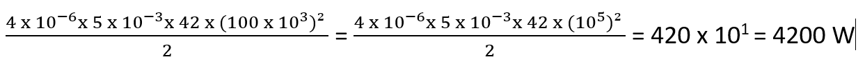

Pour le DM à proprement parler, j'ai un petit problème concernant le calcul du flux énergétique. Je l'ai fait avec un ami et on arrête pas de trouver des valeurs différentes. En refaisant le calcul au propre et à la main, je trouve 42 W et non pas 420 W. Je mets le détail de mon calcul juste là :
Il est fort possible qu'il y ait des fautes, vu que je suis pas un as en calcul mental :lol: surtout qu'à 2, on a quand même réussi à trouver 3 résultats différents...
Merci d'avance :)

Alors là fais gaffe tu as oublié de mettre le 100 au carré ! U² = (100 x 103)² = 1010
Donc ton calcul ça donne :
calcul RX.PNG (8.39 Kio) Vu 112 fois
mdrrr du coup je viens de me rendre compte que moi aussi je me suis trompée de calcul, du coup je vais changer la correction :)
Merci ! et bonne nuit :kiss:

Aaah oui d'accord, je viens de voir mon erreur :lol:
Effectivement, j'avais mis le 103 au carré mais pas 100...
