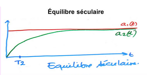

J'ai trouvé un schéma sur internet qui explique bien ce qu'est l'équilibre séculaire :
Donc là tu vois bien que l'activité de ton noyau fils a2 augmente jusqu'à atteindre celle du père et se trouver ensuite dans la phase d'équilibre
Tu comprends ? :)

Messagepar Matildou » 26 Nov 2017, 17:49
Haha :lol:
En effet tu as confondu l'équilibre séculaire et l'équilibre de régime !
L'équilibre de régime c'est quand la période de désintégration du noyau père T1 est supérieure à la période de désintégration du noyau fils T2
L'équilibre séculaire c'est quand la période de désintégration du noyau père T1 est supérieure ou égale à 100 fois la période du noyau fils T2, on peut dire que c'est un cas particulier de l'équilibre de régime :) (mais depuis l'année dernière le professeur Humbert a retiré cette notion du cours et ne parle que de l'équilibre de régime ;))
