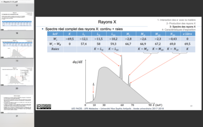

Salut!
Je ne comprends pas trop pourquoi on compte l'item B du QCM 6 juste, car si on se réfère à la diapo et à la ronéo d'avant la troisième ligne du tableau est vide pour K.. Avons nous le droit de faire cette transition? Je suis perdue
Merci d'avance :soldier:

Messagepar Matildou » 16 Nov 2017, 12:45
Haha oui je me disais aussi :lol:
Alors si c'est bien possible d'avoir une raie caractéristique à 20keV, elle correspondrait au retour à l'état fondamental de l'atome ionisé par un électron libre de la matière venant combler le vide sur la couche K, ce qui est tout à fait possible (regarde la colonne tout à droite du tableau que tu m'as mis en pièce jointe).
Les transitions qui sont impossibles sont les transitions entre K et LI et entre K et MI qui sont des couches du modèle de Bohr-Sommerfeld, un peu plus détaillé que le modèle de Bohr habituel.
C'est bon pour toi ? :)

Messagepar juliette.h » 16 Nov 2017, 12:50
Ah oui parfait merci beaucoup ! :)
