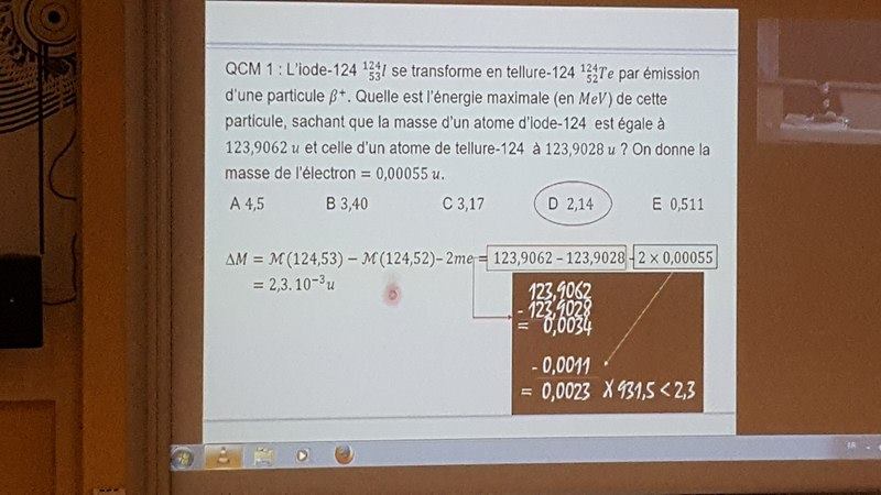

Par rapport à ce QCM passé en cours, je n'ai pas compris pourquoi le prof n'a pas retiré la taxe alors qu'on est dans le cas d'une transformation bêta + :question:

Justement ici il a bien "enlevé la taxe" vu qu'il soustrait 2 fois la masse de l'électron qui, rapportée en MeV correspond bien à la taxe de 1,022MeV !

Ah moi je pensais qu'il fallait enlever leur masse puis retirer leur énergie de liaison lorsque du calcul de l'énergie disponible donc c'est soit l'un soit l'autre ?
Pourtant en cours le prof a bien dit qu'il fallait enlever la masse des électrons lors du calcul du défaut de masse PUIS retirer la taxe lors du calcul de l'énergie disponible... je ne comprends pas

Je pense que tu as dû mal comprendre : le seuils énergétique ou "taxe" comme dit le prof, ça correspond :
- soit en terme de masse, à la masse de 2 électrons donc 0,0005 u x 2 = 0,0011u
- soit en terme d'énergie, à 1022 keV = 1,022 MeV
Mais en fait ces deux valeurs sont les mêmes car pour trouver 1,022 MeV c'est le résultat de 0,0011 u x c² donc c'est comme une conversion :)
Donc pour faire ton calcul d'énergie disponible dans la réaction B+ tu as deux possibilités :
- soit tu fais le défaut de masse en enlevant la masse des 2 électrons puis tu multiplies par 931,5
(dans l'exemple ça fait : 123,9062 - 123,9028 - 0,0011 = 0,0023 u x 931,5 = 2,14 MeV)
- soit tu fais le défaut de masse sans enlever la masse des 2 électrons, mais après tu multiplies par 931,5 et tu soustrait à la fin 1,022 MeV
(dans l'exemple ça fait : 123,9062 - 123,9028 = 0,0034 u x 931,5 = 3,17 MeV - 1,022 MeV = 2,14 MeV aussi)
Est-ce que tu comprends? :)
