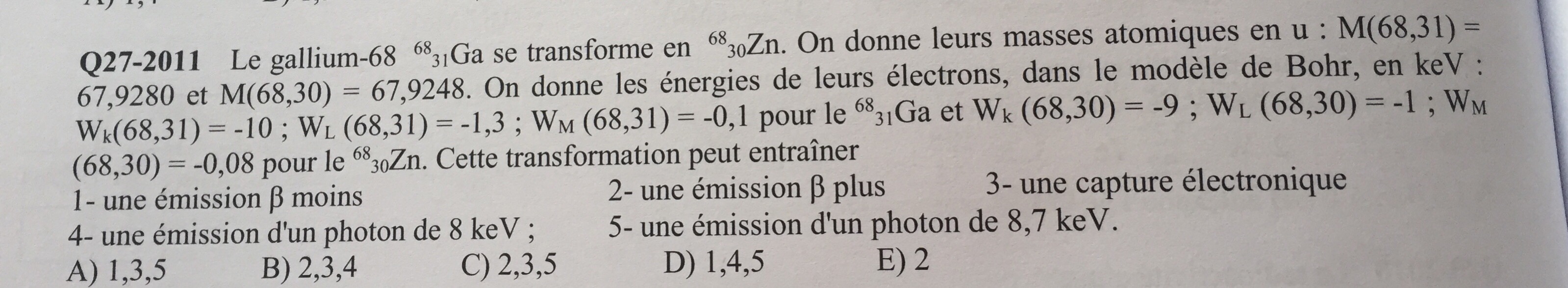

Qcm 27 p 126 Annatheme
Messagepar Léanaphase » 22 Nov 2017, 10:26
Saluut! Tout d’abord, vraiment merci pour toutes vos fiches, ronéos, Dm c’est juste top top ++++ :in-love:
Alors voila j’ai un problème avec ce qcm, la réponse correcte est C, je comprends bien les éléments 2 et 3. Par contre, je ne comprends pas l’élément 5, il me semblait qu’on devait utiliser les énergies de l’élément fils non? :confused:
Voilà merci d’avance :act-up:

Messagepar Meulin » 22 Nov 2017, 15:27
Salut! :)
Merci à toi pour tes compliments, ça nous fait très plaisir <3
Alors tu as tout à fait raison, dans le cadre d'une CE les réarrangements n'ont lieu que chez le fils. Donc je dirai plutôt réponse B avec l'élément 4 qui est juste alors que l'élément 5 est faux car c'est chez le père ;)
C'est bon pour toi? :)
