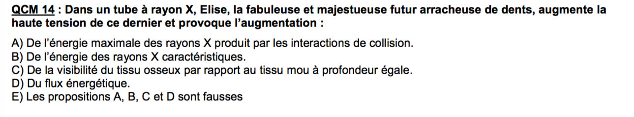

Messagepar RocherPerché » 24 Nov 2017, 18:45
Bonjour :)
Je comprends pas l'item c (il est faux, la correction dit que c'est une augmentation du tissu mou).. on se sert de quelle formule (si il y en a une :lol: )
merci !

Messagepar Matildou » 29 Nov 2017, 12:20
Alors j'ai un peu de mal aussi avec la correction du QCM. Je pense que les tuteurs ont voulu dire que plus on augmentait la haute tension U, plus on aurait d'électrons accélérés dans le tube à RX et plus on aurait de rayons X produits, et donc plus on aurait d'interactions entre les RX et les tissus.
Du coup la visibilité du tissu mou augmentera alors que les os, eux, sont déjà très visibles donc elle n'augmentera pas vraiment.
Après les os restent quand même plus visibles que les tissus mous, mais ce qu'ils voulaient dire ici c'est que l'augmentation de la haute tension augmente la visibilité du tissu mou mais n'augmente pas celle du tissu osseux.
C'est bon pour toi ? :)
