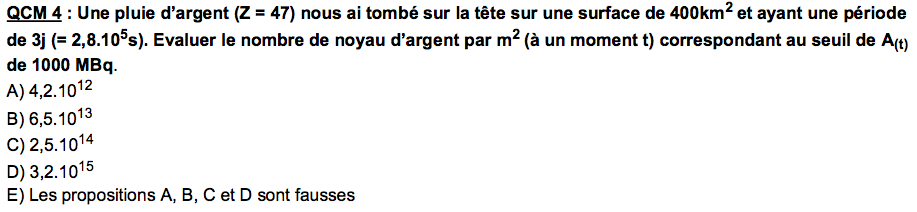

Messagepar luciférase » 29 Nov 2017, 11:03
J'ai l'impression qu'il manque quelque chose dans la correction non ? On a juste calculé lambda je vois pas en quoi on a notre réponse :/
Merci !

Messagepar luciférase » 29 Nov 2017, 11:17
Quoique non en fait désolée :p
Pour le QCM 4 je ne comprends pas pourquoi on ne divise pas par le nombre de km2 à la fin, étant donné que dans la question on demande par m2 :/

Messagepar Matildou » 30 Nov 2017, 19:32
Haha t'inquiète c'est pas grave ;)
Alors en fait ici tu n'as pas besoin de diviser par la surface car dans l'énoncé on te dit que le nombre de noyaux radioactifs par m2 correspond au seuil d'activité de 1000MBq, donc on te donne directement l'activité des noyaux se trouvant sur une surface de 1m2.
C'est bon pour toi ?
