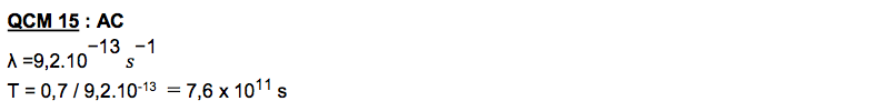

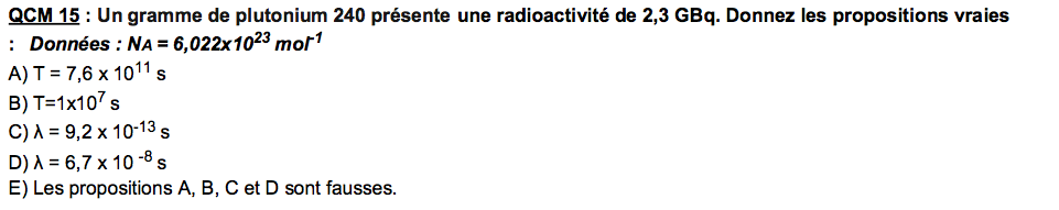

J'ai du mal avec ce QCM je ne comprends pas quelle formule a été utilisée pour calculer lambda. On nous donne seulement l'activité pour 1 gramme je ne vois pas ce que je peux en faire...

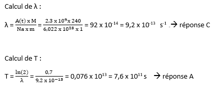

En fait il faut que tu utilises ces formules :
avec m la masse, A l'activité, M la masse molaire (= nombre de masse A), Na le nombre d'Avogadro, λ la constante radioactive et T la période radioactive
Du coup le calcul ça donne :
Voilà ! Dis moi si c'est bon pour toi ;)
