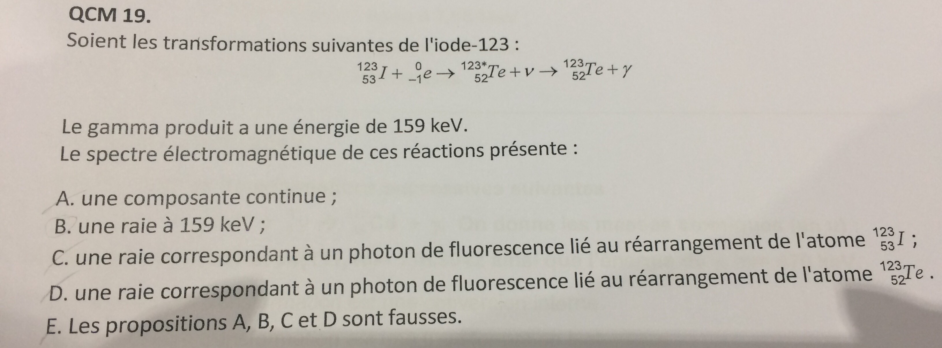

Messagepar Walking.So » 01 Déc 2017, 17:53
Est ce que vous pouvez me dire si mes justifications sont correctes s'il vous plait :kiss:
C) faux car ce n'est pas le père qui se réarrange mais le fils
D) faux car avec l'émission d'un photon gamma on n'a pas de photon de fluorescence
Réponse juste : A)

Messagepar Meulin » 02 Déc 2017, 17:41
Salut! :)
Alors pour la C on est bon, c'est le fils qui se réarrange et pas le père
Pour la D ça va pas, en fait elle est fausse pour la même raison que la C : on te parle du Te-123 et non du TE-123* ! Le réarrangement de l'atome se fait suite à la CE, donc l'atome fils en question qui se réarrange c'est le fils de la CE et pas celui de la gamma! Donc l'atome fils à considérer est le Te-123*, avant sa transformation gamma
Tu comprends? :)

Messagepar Walking.So » 02 Déc 2017, 20:57
Super merci :)
Mais du coup on peut parler de réarrangements pour toutes les transformations sauf pour les radioactivités alpha et gamma ?

Messagepar Meulin » 11 Déc 2017, 23:40
Oh ma pauvre j'avais pas vu ta dernière réponse!!! Je suis vraiment vraiment désolée :/
Donc pour te répondre, je ne pense pas qu'il faut le voir comme ça. En gros on parle de réarrangement quand au cours de la transformation il y a eu une modification du cortège électronique, donc quand il y a un électron éjecté. Donc en gros l'histoire du réarrangement du fils intervient pour la CE et la CI. Après pour la alpha, les béta, et la gamma, aucun électron du cortège n'est touché, c'est que le noyau qui subit une transformation donc pas d'histoire de réarrangement ;)
