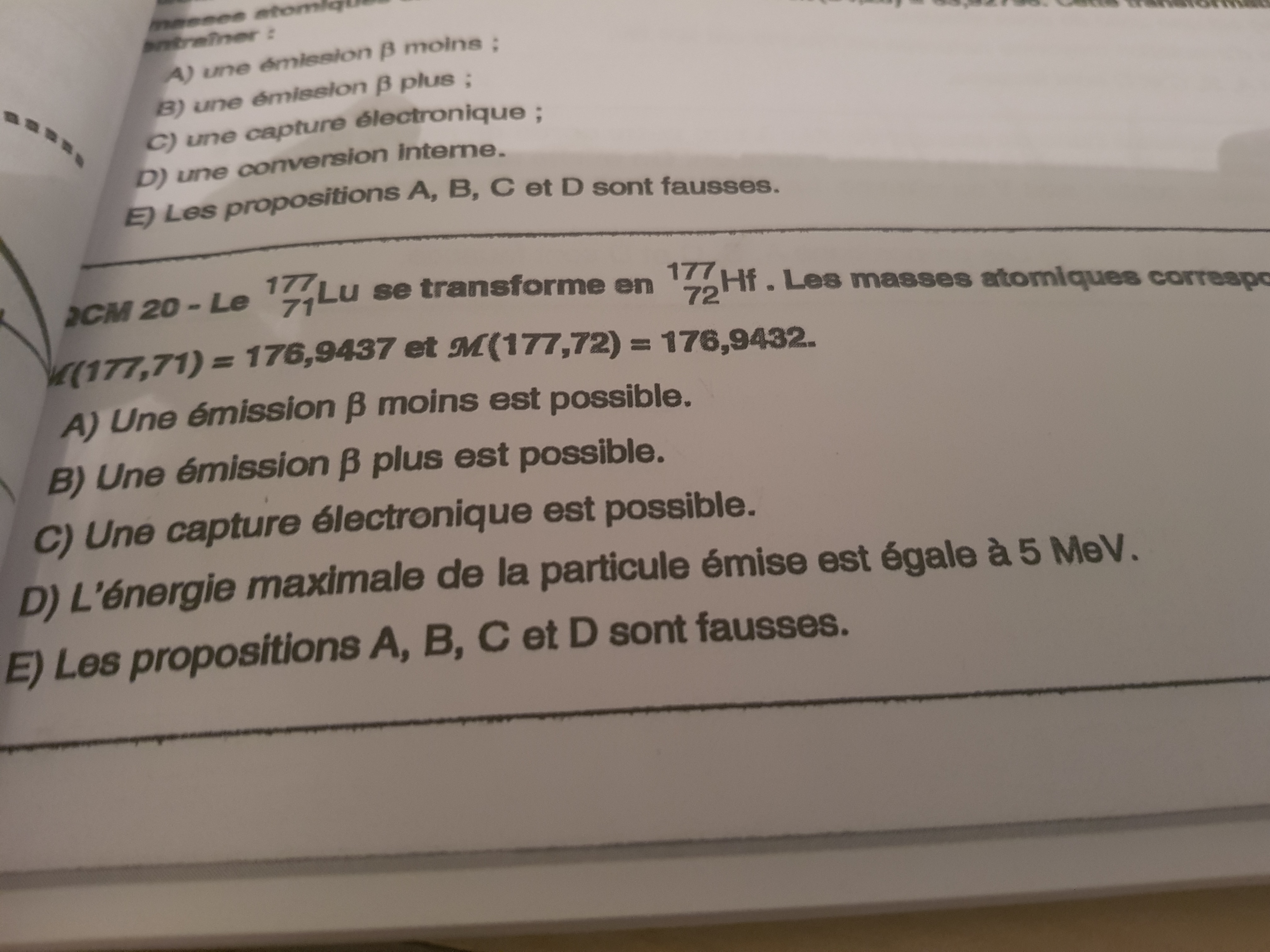

Hello :) jaurais une question par rapport a cet item " L'Energie maximale de la particule emise est egale a 5MeV "
La correction officieuse le met faux car le resultat n'est pas le bon il en vrai egal a 0.5 Mev
Mais je me demandais comme on utilise x1000 et pas x931.5 si un item le jour du concours a le bon resultat faut il le mettre faux car cest pas x1000

Alors je vais essayer de me reformuler ?? Je tenvoie le qcm ducoup cf fichier joint
Et ma question enfait cest que les tuteurs l'ont compté faux car le résultat n'est pas le bon
Mais imaginons que si litem avait ete " L'energie maximale est de 0.5 Mev "
Sachant que cest le resultat mais multiplié x1000 est ce que on peut le compter vrai car en soit on doit faire x931.5 ducoup est ce que le prof pourrait pieger sur ça ?

Ok donc 0,5 MeV c'est ce qu'on trouve en faisant x1000 donc en effet si l'item était "L'énergie maximale est 0,5 MeV" ce serait faux car il faut prendre en compte qu'on arrondit en faisant x1000 et que le vrai résultat est inférieur à ce qu'on trouve. Moi je me disais on fait "x1000 et c'est un peu moins" pour ne pas oublier.
Après normalement au cc le prof ne fear jamais ça. Soit il mettra la vraie valeur de l'énergie (qu'on trouverait en faisant x931,5) soit il mettra une valeur complètement aberrante (genre ici 5 MeV)
C'est bon pour toi? :)
