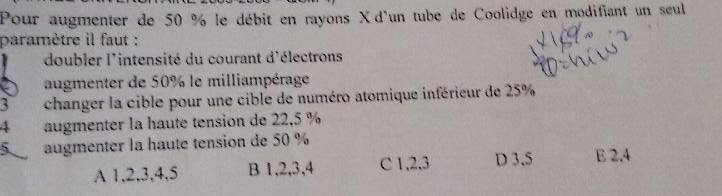

Messagepar lélé99 » 09 Déc 2017, 22:22
saluuuuut :D :D
pour ce QCM faut il compter juste la réponse D .. @@ @@
pcq normalement c'est kizu^2 la formule hors 22,5 ne fait pas exactement 50 % .. :dont-know:
Merci bcp d'avance ++ :D :D
PS --> désolé pour la qualité de la photo .. :arrogant: :arrogant:

Messagepar Matildou » 12 Déc 2017, 10:44
Alors oui l'item 5 est bien faux car si on augmente la haute tension de 22,5% on augmentera le débit du tube de 22,5%² ce qui ne donne pas 50% :)
