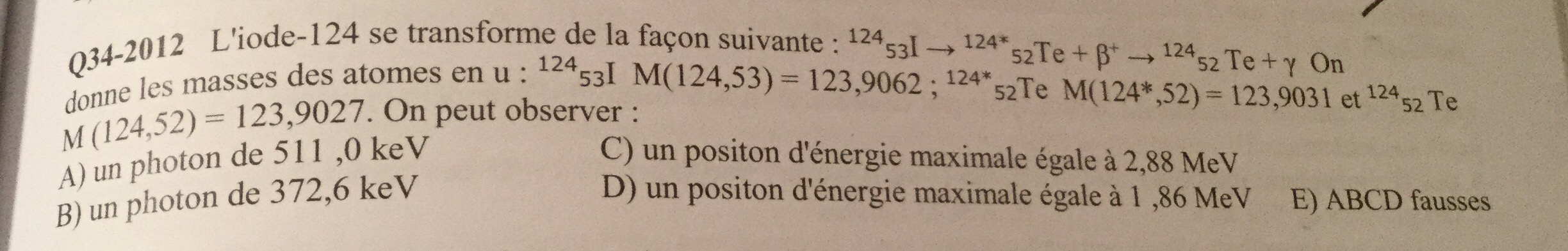

Messagepar emma.barbry » 11 Déc 2017, 18:47
J'ai un problème de correction sur ce qcm je trouve 2.88 MeV
Merci d'avance :coeur:
Correction : ABD et je trouve ABC

Alors déjà la A et la B sont justes j'espère que tu es d'accord
Pour la C et la D en fait tu tombes dans le méchant piège du prof qui est que pour la B+ il faut enlever 2me soit 0,0011u dans le défaut de masse!!! Donc il faut faire ΔM = 123,9062 - 123,9031 - 0,0011 = 0,0020 u et là x931,5 ça donne bien Ed =1,86 MeV ;)
Fais très attention le prof a fait exprès que son autre item ce soit la réponse de quand on oublie d'enlever le 0,0011u!
C'est bon pour toi? ;)

Messagepar emma.barbry » 12 Déc 2017, 15:07
Oh j'avais pas pensé ! En plus ses autres qcms sont relativement gentils donc je pensais pas qu'il allait faire le coup ! Merci bcp ;)
