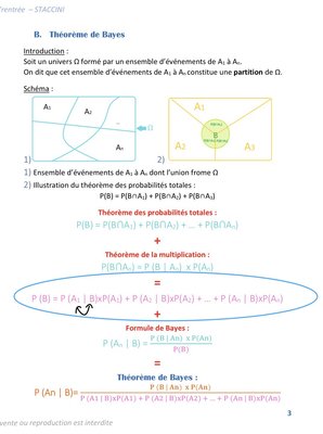

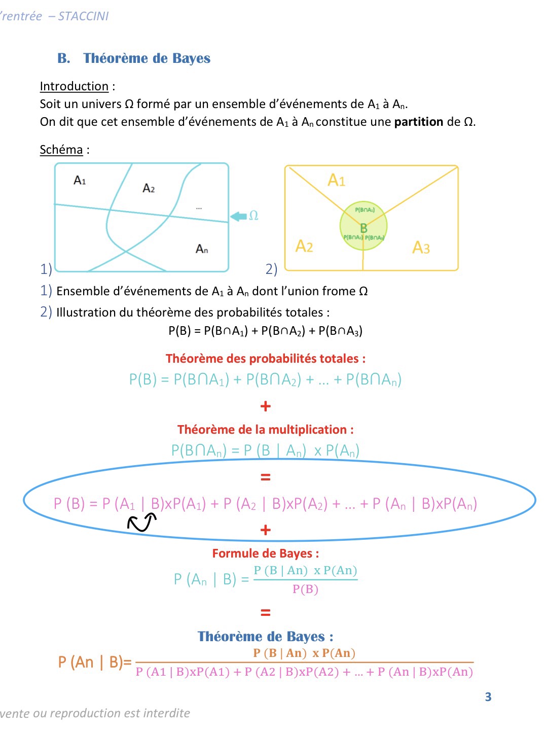

1) Page 3 par rapport au théorème de Bayes, lors de la démonstration vous avez marqué l'inverse, c'est-à-dire P(B) = P(A1|B)xP(A1)+... au lieu de P(B) = P(B|A1) x P(A1) + ...

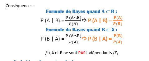

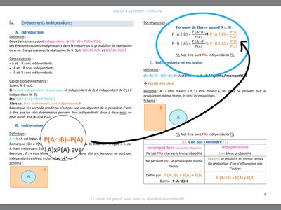

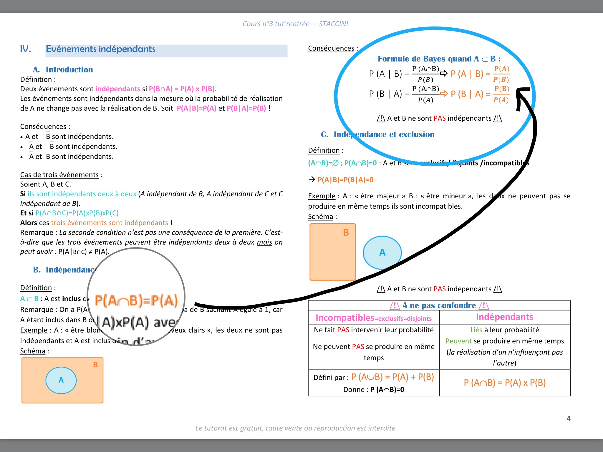

2) Page 4 par rapport à l'inclusion, il y a une erreur dans la formule, ça devrait faire P(B|A) = 1 je pense :wink2:

1) Oui tu as raison j'ai inversé A1 et B dans la proba conditionnelle ! @@ J’espère que ça n'a embrouillé personne... :shame:
:arrow: Correction :
2) Et sur cette partie tu as aussi raison, on me l'a déjà fait remarqué pour mon diapo mais j'ai oublié de changer. :beat-up:
En fait sur cette partie je voulais montrer d'une par comment est la formule pour A inclus dans B et d'autre part pour B inclus dans A mais je ne l'ai pas bien écrit dans la fiche :silly: Mais en effet tu as raison P(A|B)=1 comme je l'avais écrit avant !
