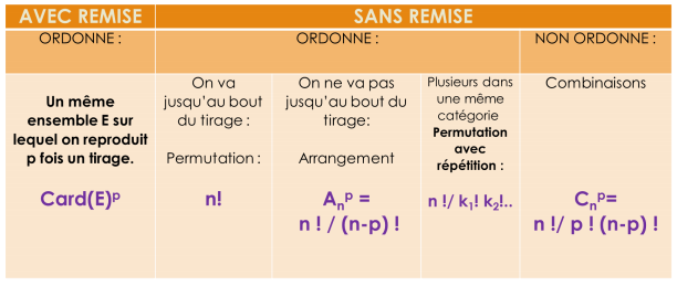

PS : Regarde ce petit tableau de synthèse il est parfait ! :in-love:
