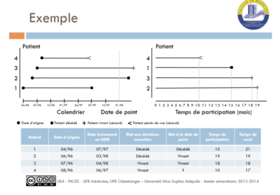

Messagepar Yosh » 30 Aoû 2017, 15:41
Bien le bonjour,
Petite question sur la survie,
Le "temps de participation" lorsqu'un patient à une date d'origine inférieure à la date de début (cohorte historique)
et que (admettons) l'événement se produit avant la date de point,
Est égal à :
A• date de survenue de l'événement - DATE DE DEBUT
B• date de survenue de l'événement - DATE D'ORIGINE
C• La reponce "C"
Mon interrogation viens du fait que sur la fiche de la tut rentrée 6, page 2 :
Le schéma indique la réponse A
MAIS
Le texte indique la réponse B
Merci par avance. :zoidberg: <3

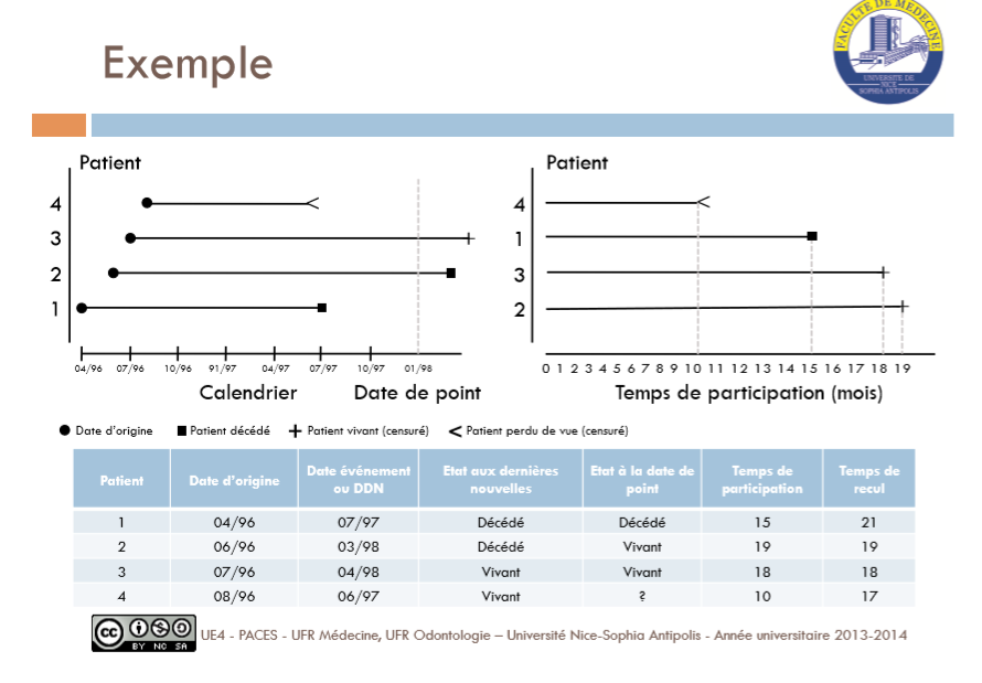

Messagepar Escarboucle » 30 Aoû 2017, 18:42
Hello Yosh, :zoidberg:
Désolée j'avais pas vu ton message avant je faisais du vélo !
Alors commençons par cette petit diapo tranquille :
On voit bien qu le temps de participation c'est :
[date d'origine à date de survenue] (patient 1)
soit :
[date d'origine à date de point] (patient 2)
soit :
[date d'origine à date des dernières nouvelles] (paient 4)
La cohorté historique est un cas particulier traité seulement dans deux diapos au cours desquelles le prof ne détaille pas ce point donc il faut arrêter un peu de se prendre la tête avec ces cohortes historiques je pense.
Mais bon je vais t'expliquer mon raisonnement :
Temps de participation = durée de surveillance DONC une cohorte historique n'est surveillée qu'a partir de son inclusion d'où :
Temps de participation = [date d'inclusion à date de point]
:arrow: Je répondrait donc plus tôt la A : "date de survenue de l'événement - DATE DE DEBUT = date inclusion" vu qu'il faut attendre su'on l'inclue dans l'étude avant de le surveiller !
J'espère avoir répondu a ta question parce que j'ai pas tout à fait compris ce qui te fait douter en fait... :question:
Bref hésites pas à me dire si j'ai répondu à côté :wilt:
Bisous :kiss:

Messagepar Yosh » 31 Aoû 2017, 16:28
Merci de ta réponse c'était ce que je voulais savoir,
Et effectivement c'est logique.
