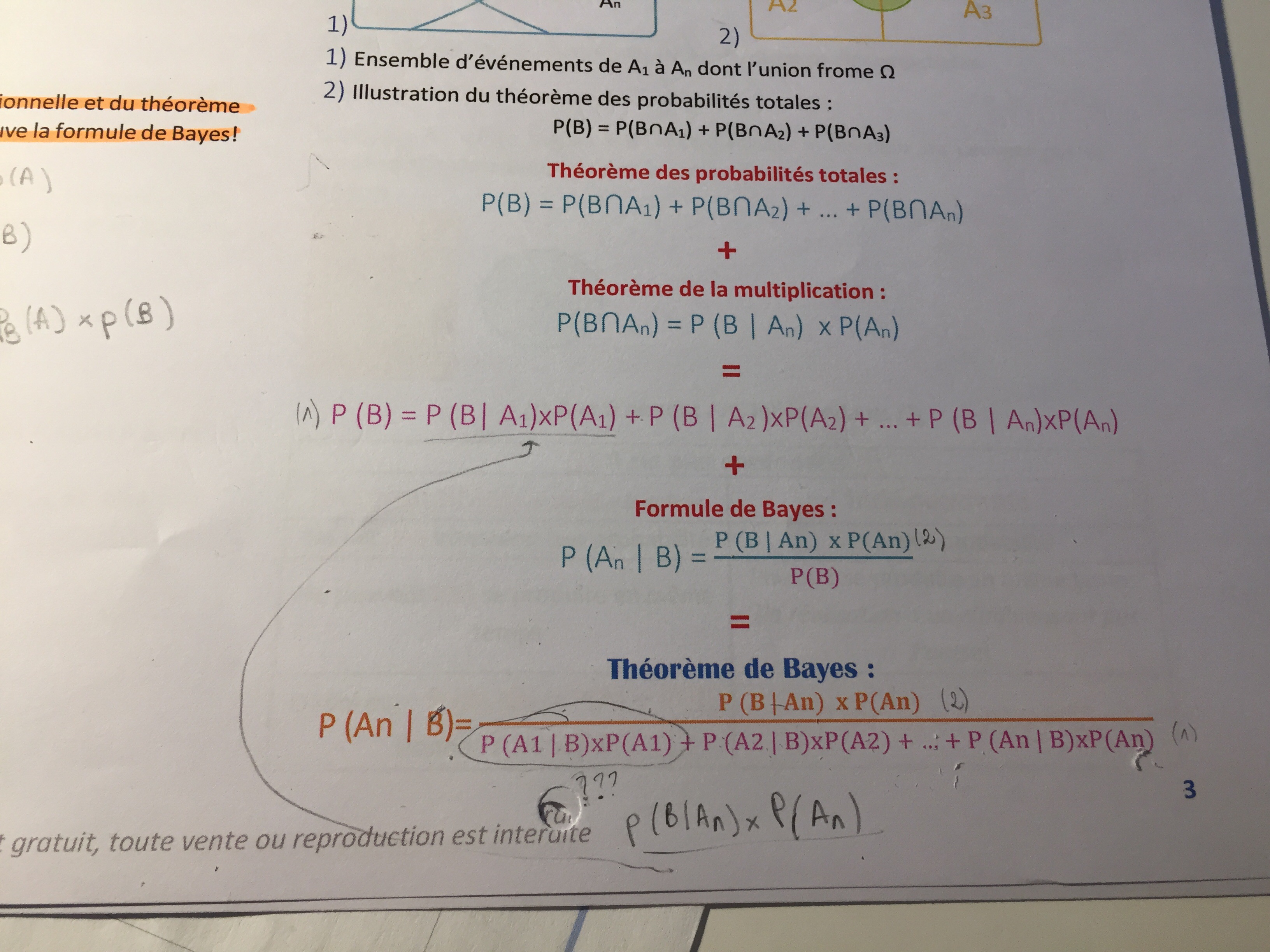

Messagepar Judymilah » 17 Sep 2017, 12:37
Hello ! Je comprends pas pourquoi au dénominateur c'est p(A1|B)*p(A1)+.. et pas p(B|An)*p(A1)+.... comme ce que j'ai écrit ?! Je suis d'accord c'est p(B) au dénominateur mais on le calcule plus haut et c'est bien p(B)=p(B|An)*p(A1)+....
Merci par avance :)

Hello !
En effet il y a une petite erreur ici :/ Je suis surprise que personne ne l'ait remarqué plus tôt :dazed:
Je sais pas ce qui m'a pris quand j'ai écrit ça.
Tu a raison j'errate ça tout de suite ! Toutes mes excuses :oops:
Maintenant ça te va on est d'accord ? :act-up:

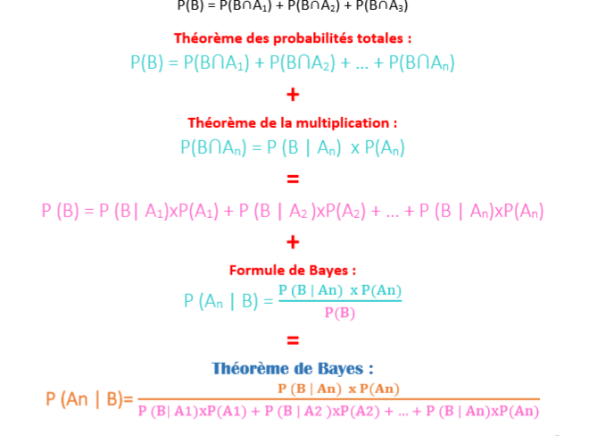

La fiche corrigée :
TTR-cours3-ThéorèmedeProbaBayes-Fiche.pdf
(1.16 Mio) Téléchargé 47 fois
Je vais la modifier dans le centre de téléchargement aussi ! Merci d'avoir signalé l'erreur :silly:
Bon dimanche !

En fait j'avais fait une erreur qu'on m'avait déjà signalée dans la formule de P(B) et j'avais oublié de corriger dans la suite !
