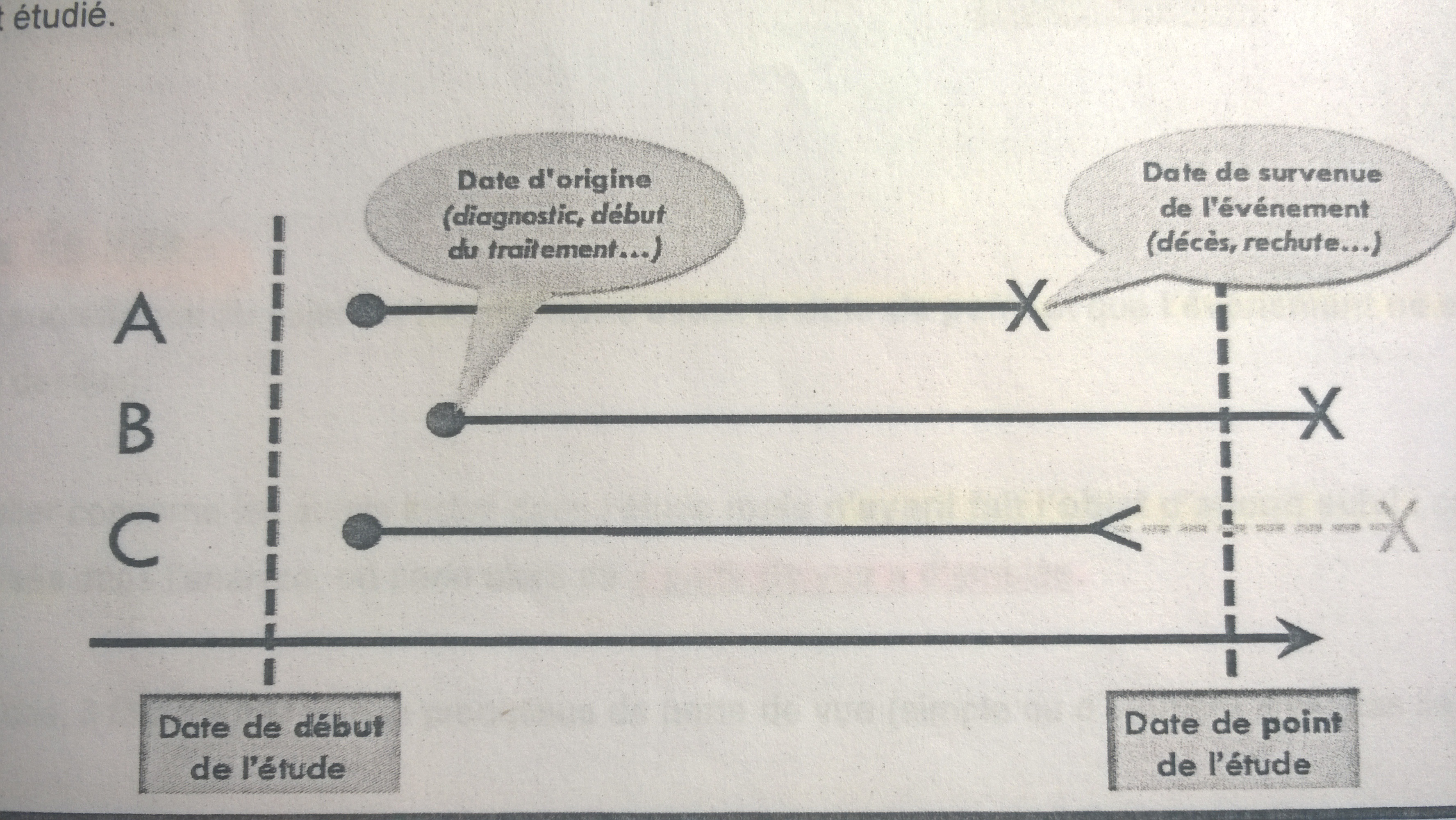

Bonjour, j'ai un peu de mal avec la cohorte incipiente,
La cohorte en elle même c'est lorsque les sujets sont inclus au même moment, donc ils ont forcement la même date d'origine? (deja la je suis pas sur de moi).
Et donc la cohorte incipiente c'est le fait que les sujets soient inclus au moment du début de leur affection, et comme chaque affection commence a un moment different ils n'auraient pas la même date d'origine ?
Donc sur la pièce jointe on verrait une cohorte incipiente car les dates d'origine sont différentes?
Est ce que je suis totalement a coté de la plaque ou pas?
merci de votre réponse! :D

Cohorte incipiente n'a pas de lien avec à quel moment de l'étude le patient est inclu mais plutôt par rapport à quel moment de la maladie du patient on l'inclue !
La définition dit "inclure des sujets observés au début de leur affection à un point uniforme de l’évolution de leur maladie " ça veut juste dire qu'on va inclure des patients qui sont au début de la maladie et pas des patients qui sont déjà à un stade avancé de la maladie.
Après on pourra les inclure à n'importe quel moment de l'étude tant qu'eux sont au début de leur maladie.
Je trouve que c'est bien expliqué dans ce post.
C'est bon ? :)

D'accord merci je comprend bien pour la cohorte incipiente, elle n'a rien a voir avec la date d'origine :)
Mais pour ce qui est de ma première phrase sur la cohorte normale, le cours dit bien "ensemble de sujets inclus dans une étude au même
moment" donc ils n'ont pas la même "date d'origine" mais c'est juste la même "date de début de l'étude", c'est ça?
Merci!

Au début d'une étude on inclue tous les patients. Cependant on ne commence pas forcément à tous les suivre en même temps ! Leur dates d'origine (début de surveillance) peut être différente pour chacun [comme pour la cohorte incipiente où on attendra le début d'un certain stade de la maladie par exemple].
:arrow: Ils peuvent être inclus en même temps mais avoir une date d'origine différente même dans une cohorte normale.
Ex : on prend une cohorte de patients, et avec chacun on va démarrer un traitement. On ne démarrera pas le traitement pour tout le monde le même jour ! Donc ils auront des dates d'origine différente.
Donc la réponse à ta question est OUI
C'est plus clair là où j'ai toujours pas ciblé le bon souci ? :dazed:
PS : Tu te prend un peu la tête sur des détails, je sais que la paranoïa arrive vite mais la je vois pas le genre de pièges foireux qu'on peut faire
