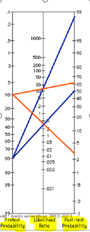

Messagepar Evlf06 » 14 Déc 2017, 23:55
Salut!
Je n'ai pas bien compris comment on lit ou analyse un nomogramme ?

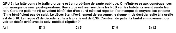

J'avais egalement une autre question, dans le qcm 3 des annatut 2017 sur les arbres decisionnel comment l'on passe d'un resultat du NNT de 1,5 au nombre de 5 patients ?

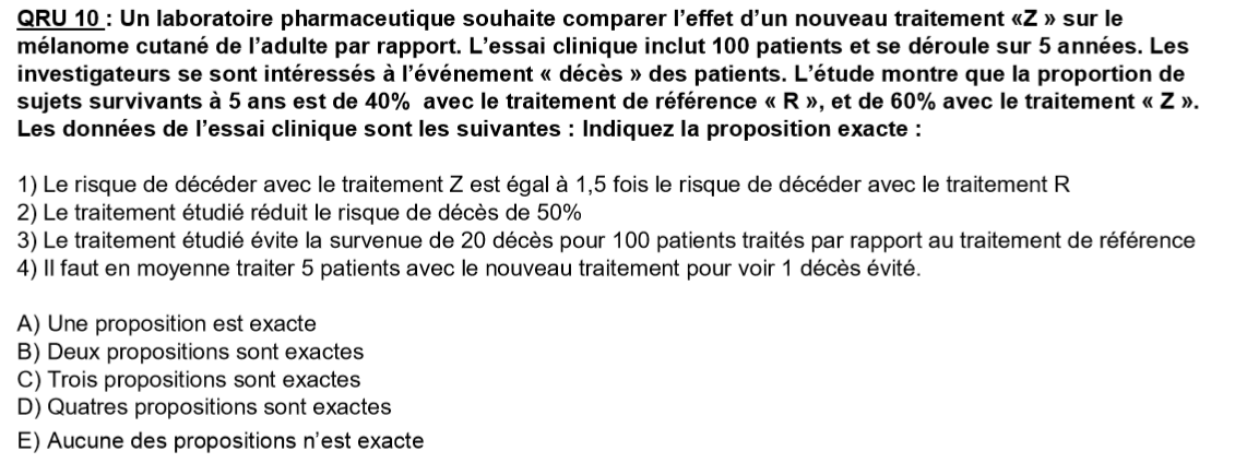

Et comment trouves-t'on a l'item A du QRU 10 0,66 pour le risque relatif ? :eyeroll:

Nomogramme
:arrow: La première colonne représente la probabilité pré-test qui change selon les populations (exemple : en orange les femmes et en bleu les hommes).
:arrow: Deuxième colonne représente le LR (+ ou -) [identique pour les deux car intrinsèque au test, donc indépendant de la population.
:arrow: La troisième colonne correspond à la probabilité post-test (VPP ou 1-VPN) qui nous est donnée en reliant le RV et la proba pré-test.
:idea: Du coup le nomogramme te sert à trouver la proba post-test à partir de la proba pré-test et du LR. Tu prends la probabilité pré-test dans ta population (par exemple 10 pour les femmes en orange) puis tu relies au LR+ (10) et au LR- (environ 2) du test et tu trace une droite entre les deux points (LR et prétest) et ça te donnera la proba post test (intersection avec la troisième colonne).
QCM 3 annatut'
Je remet le QRU :
La correction :
Réponse C :
DR= r1-r2 = 0,1-0,3= -0,2. Mais nous ce que l’on veut c’est le nombre nécessaire de sujets à traiter NNT : NNT= 1/DR = 1/|-0,2| = 1/0,2 = 1.5= 5 patients. Il faut au minimum 5 patients à traiter pour éviter un décès.
:arrow: Je sais pas pourquoi ils ont écrit 1,5 car 1/0,2 vaut bien 5.

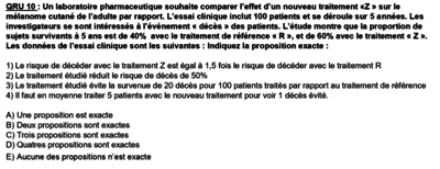

QRU 10 item A
RR= Risque nouveau / risque de base = risque du nouveau ttt/ risque ttt de référence = 60%/40%= 3/2=1,5
:arrow: Le RR est de 1,5 = j'ai 1,5 fois plus de risque avec le nouveau ttt qu'avec le ttt de référence.
:!: " Le risque de décéder avec le traitement Z est égal à 1,5 fois le risque de décéder avec le traitement R " est FAUX car c'est l'inverse ! On aurait pu calculer le risque relatif du ttt de base par rapport au ttt nouveau et là on aurait eu :
RR= Risque de base / risque nouveau = 40%/60% = 2/3=0,66 ==> Le risque de décéder avec le ttt de base est 0,66 fois celui de décéder avec le traitement nouveau.
Dans tous les cas l'item est faux !
Est-ce plus clair ? :party:
