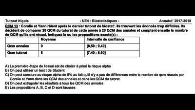

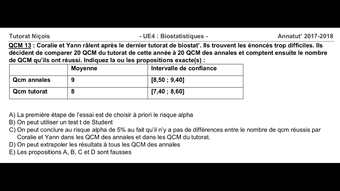

Ensuite c'est ce QCM où la réponse est BC, l'item C dit qu'on conclue à H0 car les IC se recouvrent (justification de la correction "il y a des valeurs en commun dans les IC") donc selon ce que tu dis ce serait faux ?

En fait quand les deux IC se recouvrent on peut dire 2 choses, qui veulent dire la même chose au final :
:arrow: on ne peut rien en conclure
:arrow: on ne peut pas conclure à une différence entre les 2 groupes = accepter H0
Parce que sur l'exemple que tu m'as envoyé, leur note en annales peut être 8,5 selon l'IC et leur note au tutorat peut aussi être 8,5, donc on ne peut pas dire qu'il y a une différence entre les 2 groupes
Du coup quand les IC se recouvrent on ne peut pas conclure [à une différence entre les 2 groupes] = accepter H0
Est ce que tu as compris? :)
