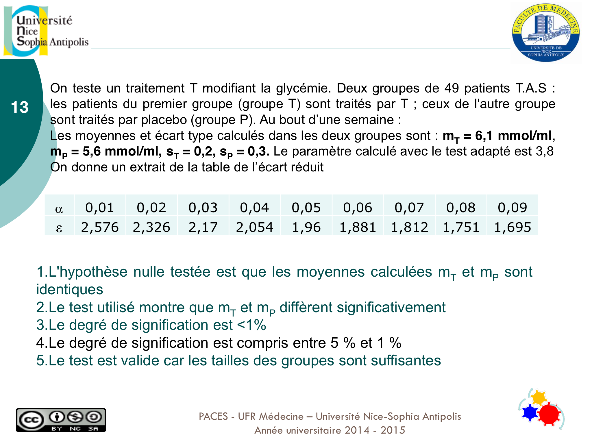

Coucou ! :D
Alors j'ai vu ce post : viewtopic.php?f=1103&t=110200&p=505880&hilit=a+posteriori#p505880
Mais ce matin, il me semble que le prof a dit pour la Diapo 13 que pour calculer le degrés de signification on faisait un petit calcul rapide en comparant les deux moyennes et on trouvait que c'était inférieur à 1%.
Alors perso, je l'ai compris comme 6,1 - 5,6 = 0,5 < 1 donc le degré de signification est inférieur à 1%.
J'ai l'impression de m'embrouiller..
Merci d'avance de votre aide ! :coeur:

C'était pour quel type de test qu'il a utilisé cette technique ? Je crois pas qu'il en avait parlé l'année dernière :/ Du coup ça m'aidera à mieux comprendre là parce que vraiment ça me dit rien !

Messagepar Messody » 28 Oct 2017, 11:31
C'est sur ce QCM là.
Donc pour un test de comparaison des moyennes, normalement ! :)

Messagepar Messody » 28 Oct 2017, 11:33
A moins qu'on ne regarde vraiment uniquement par rapport à la table et comme on voit que ça descend plus bas que 1% on dit que c'est <1% ?
C'est comme j'aurais raisonné normalement mais le prof a dit quelquechose de bizarre à ce moment-là..

Messagepar Pierroooo » 28 Oct 2017, 15:25
Ah oui en effet c'est bizarre qu'il dise que le degré de signification soit compris entre 1% et 5%, j'aurais plutôt dit qu'il est inférieur à 0,1% :o
On lui demandera du coup je pense, je vais demander à mes co-tuts ce qu'elles en pensent !

Messagepar Messody » 28 Oct 2017, 15:34
Non mais il dit bien que c'est inférieur à 1%
Ce sont les items verts qui sont justes sur sa diapo. :)

Messagepar Pierroooo » 28 Oct 2017, 15:41
Aaaaah alors je suis d'accord, l'item 4 est bien faux, le degré de signification est en effet inférieur à 1% car dans la table on peut voir que 3,8 > 2,576 ! Or 2,576 correspond à un degré de signification de 1%, donc ici p <1%.
Est-ce que ça va mieux du coup ?

Messagepar Messody » 29 Oct 2017, 11:23
OK pour le degrés de signification, du coup, on ne peut le voir qu'avec une table ?

Messagepar Pierroooo » 29 Oct 2017, 11:56
Oui le degré de signification est trouvé grâce à la table, on demandera au prof la confirmation !
