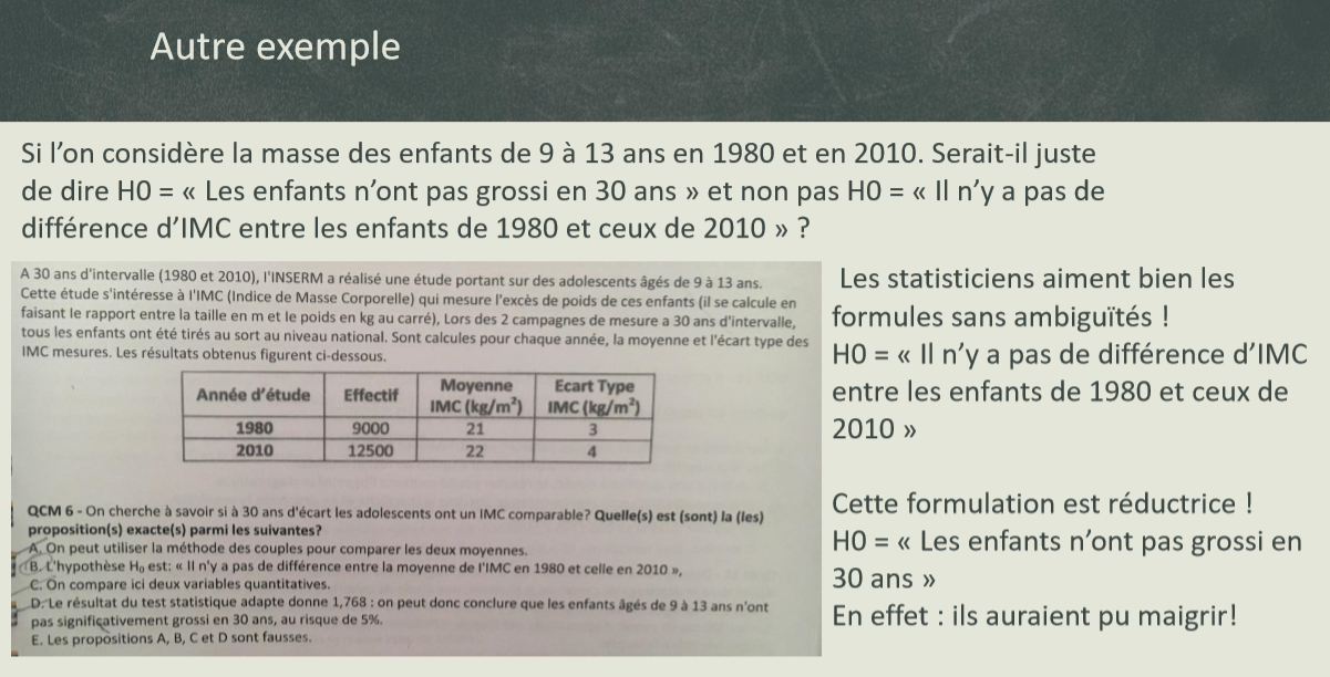

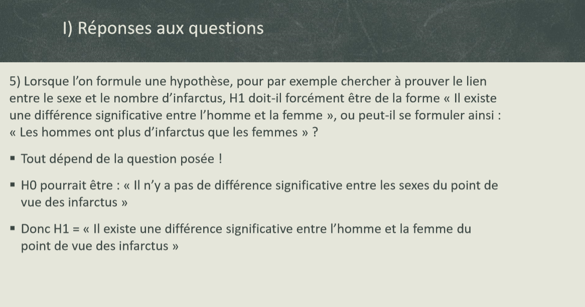

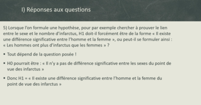

Messagepar Escarboucle » 05 Déc 2017, 22:23
Coucou :bye:
Le prof a répondu là dessus à la SDR : "Les biostatisticiens aiment la rigueur et formuleraient sans ambiguïté" donc ils ne formuleraient pas comme ça :P
Je te remet les diapos de la SDR où le prof revient sur ce point :
:arrow: Même si on veut montrer qu'un mdc est plus efficace que l'autre on a toujours la possibilité qu'il le soit moins : donc H1 serait réductrice si on avait seulement "mdc1 plus efficace que mdc2" mieux vaut mettre "il y a une différence entre les deux groupes". :act-up:
Dac ? Tout est bon ? Hésite pas :P
