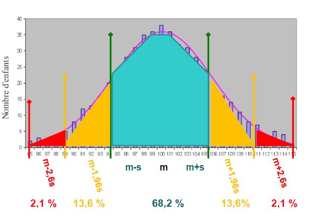

Messagepar strawhat » 08 Déc 2017, 22:09
Salut!! :wink2:
J'me posais la question de ce qu'était le 13,6 et le 2,1 ou plutôt à quoi pourrait servir ces chiffres dans la loi normale @@
Pcq en soit quand on a par exemple m-2s, m+2s, ça veut dire que l'intervalle contient 95% des valeurs, et 2,5% sont exclues de chq côté, mais est-ce qu'il y a une application pour le 13,6 ? (déso question un peu bizarre mdr)

Messagepar Pierroooo » 09 Déc 2017, 16:37
Yo,
Les 13,6% représentent le pourcentage de population contenu entre m +/- 2,6 écart-type et m +/- 1,96 écart-type. Comme tu le sais, 95% de la population est contenu dans l'intervalle m +/- 1,96 écart-type, or, 68,2 + 13,6 + 13,6 = 95,4%. Donc les 13,6% sont tout simplement là pour indiquer la proportion de personnes contenues dans un certain intervalle !
Ça répond à ta question ? :)

Messagepar strawhat » 09 Déc 2017, 19:29
Merci pour ta réponse mais pas vraiment en fait... Est-ce que le 13,6% est une valeur à retenir ? :(
En fait ce que j'ai retenu c'est surtout diapo d'après où on donne les 3 pourcentages selon si c'est 1s, 2 ou 3s, donc c'est pour ça que le 13,6 m'embrouille

Messagepar Pierroooo » 09 Déc 2017, 19:38
Pas besoin de la retenir, tu peux la retrouver facilement ! Si tu fais 95-68 ça te donne 27%, si tu divises par deux tu as donc 13,5% ^^
Ce qu'il faut retenir c'est +/- 1*écart-type (68%), +/- 1,96*écart-type (95%) et +/- 2,56*écart-type (99,5%), après les autres pourcentages tu les retrouves facilement ! L'important c'est de comprendre ^^
Ici les 13,6% c'est tout simplement pour compléter le schéma. En gros, dans un intervalle de [moyenne - 1,96*écart-type ; moyenne + 1,96*écart-type], tu as 13,6+13,6+68 = 95% de la population ;)
Tu comprends mieux ? Sinon n'hésite pas parce que c'est important ! :p

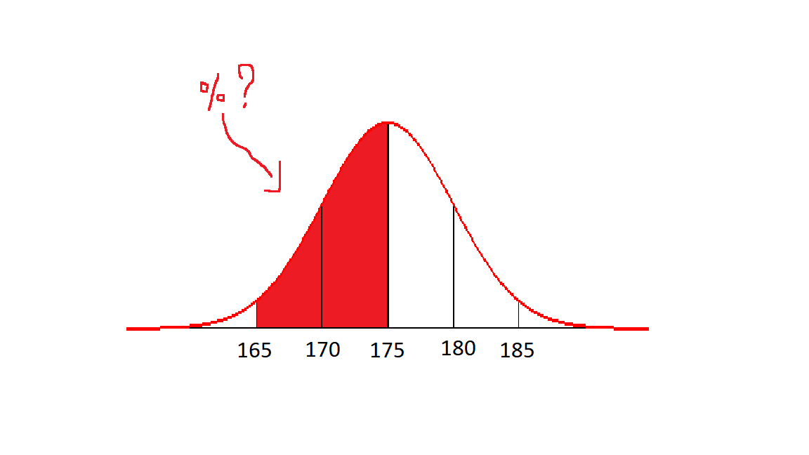

Messagepar Pierroooo » 09 Déc 2017, 22:53
Non ce n'est pas ça :/
Regarde pour t'aider un schéma, le pourcentage c'est la partie en rouge, rappelle toi bien des différents écart-types ;)
Tu vois bien que la surface en rouge représente la moitié d'un certain intervalle :gauss:

Messagepar strawhat » 09 Déc 2017, 23:05
Aaaaie :(
Bon dernier essai : 47,6 % ?
J'ai pris le fameux 13,6 + la motié 68 !

Messagepar Pierroooo » 09 Déc 2017, 23:36
Oui c'est ça bien joué !!
Tu aurais pu aussi prendre le 95% (pourcentage situé entre "moyenne - 2*écart-type" et "moyenne + 2*écart-type", donc ici entre 165 et 185 cm) et le diviser par deux (donc 47,5% des personnes entre 165 et 175).
J'espère que c'est tout bon :) Sinon n'hésite pas !
