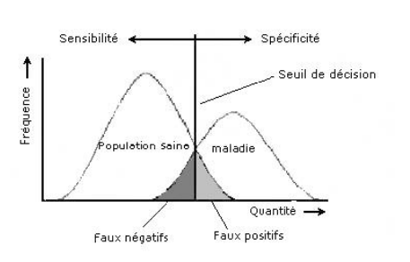

Je vais tenter de réexpliquer un peu cette notion de seuil :
:arrow: Regarde ce schéma : Le seuil est la barre noire verticale

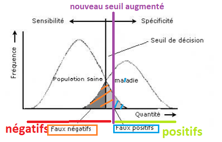

:arrow: Maintenant : On déplace la barre verticale vers la droite
Si le seuil augmente = sensibilité diminue = spécificité augmente = Faux positifs diminue (le test devient plus spécifique à la maladie et fait moins de FAUX positifs) = Faux négatif augmente (le test est tant spécifique de la maladie qu'à être trop "précis" il rate des cas de la maladie et les classe en faux).
(de même si on déplace la barre verticale vers la gauche : le seuil diminue = spécificité diminue = sensibilité augmente (sélectionner tous les malades aux risque d'en diagnostiquer à tors) = Faux positifs augmentent (le test est plus sensible donc il en diagnostique trop de positif, il n'est pas assez spécifique de la maladie) = Faux négatifs diminue (car le nombre de négatifs tout court diminue car le test donne plus de positifs)
