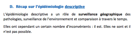

Après il y a un petit bug dans la dernière fiche page 5 juste avant le tableau sur les avantages et inconvénients, la phrase n'a pas de sens :confused:

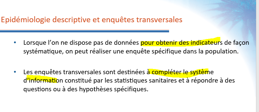

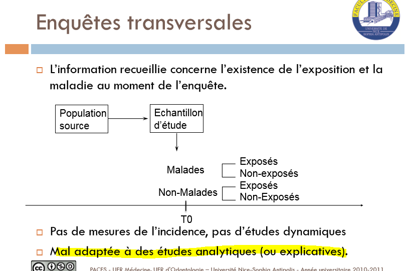

Regarde c'est ce que dit cette diapo :
L'enquête transversale est faite pour récolter des infos à la base et donc pour la descriptive.
:arrow: Est ce que c'est plus clair ? Elles ne sont ni analytique ou descriptives on s'en sert juste d'une part en épidémio descriptive et d'autre part parfois en épidémio analytique.
:idea: Concernant la dernière phrase tu peux la supprimer ! J'ai oublié de l'enlever, je l'ai remplacée par le tableau ! Je vais mettre à jour ce petit érrata ! Merci à toi :party:
