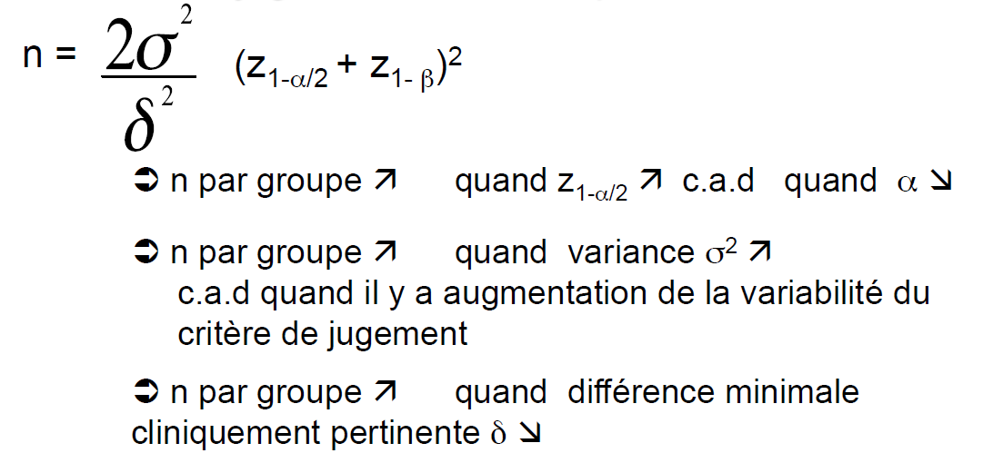

Dans le cours sur les essais cliniques on dit que : La taille de l'échantillon de sujets éligibles augmente quand alpha diminue. Mais pourtant dans les cours du Pr Bénoliel on dit que : la précison augmente quand le nombre de sujets augmente et quand alpha augmente. C'est ça?
Ca me parait contradictoire :question:

Alors quand on dit que n augmente quand alpha diminue, c'est par rapport au nombre de sujets qu'on doit inclure dans l'échantillon. En gros, tu te dis "Ok notre alpha est à 5%, on doit donc inclure 150 patients", et "Ok notre alpha est à 1%, on doit donc inclure 200 patients."

En fait c'est par rapport à cette formule :
Comme tu peux le voir, si alpha diminue z1-(a/2) augmente et donc n augmente.

Mais si tu regardes bien, dans la première formule, le z1-(a/2) intervient au carré, alors que dans la deuxième, le n intervient dans une racine carrée. Du coup la diminution de alpha aura plus d'impact sur l'augmentation du nombre de sujets inclus que l'augmentation de n aura un impact sur l'augmentation d'alpha :p (phrase horrible ahah)
Mais ça on s'en fiche c'est juste pour que tu comprennes la logique, si tu ne comprends pas cette partie pas de panique !! ^^
