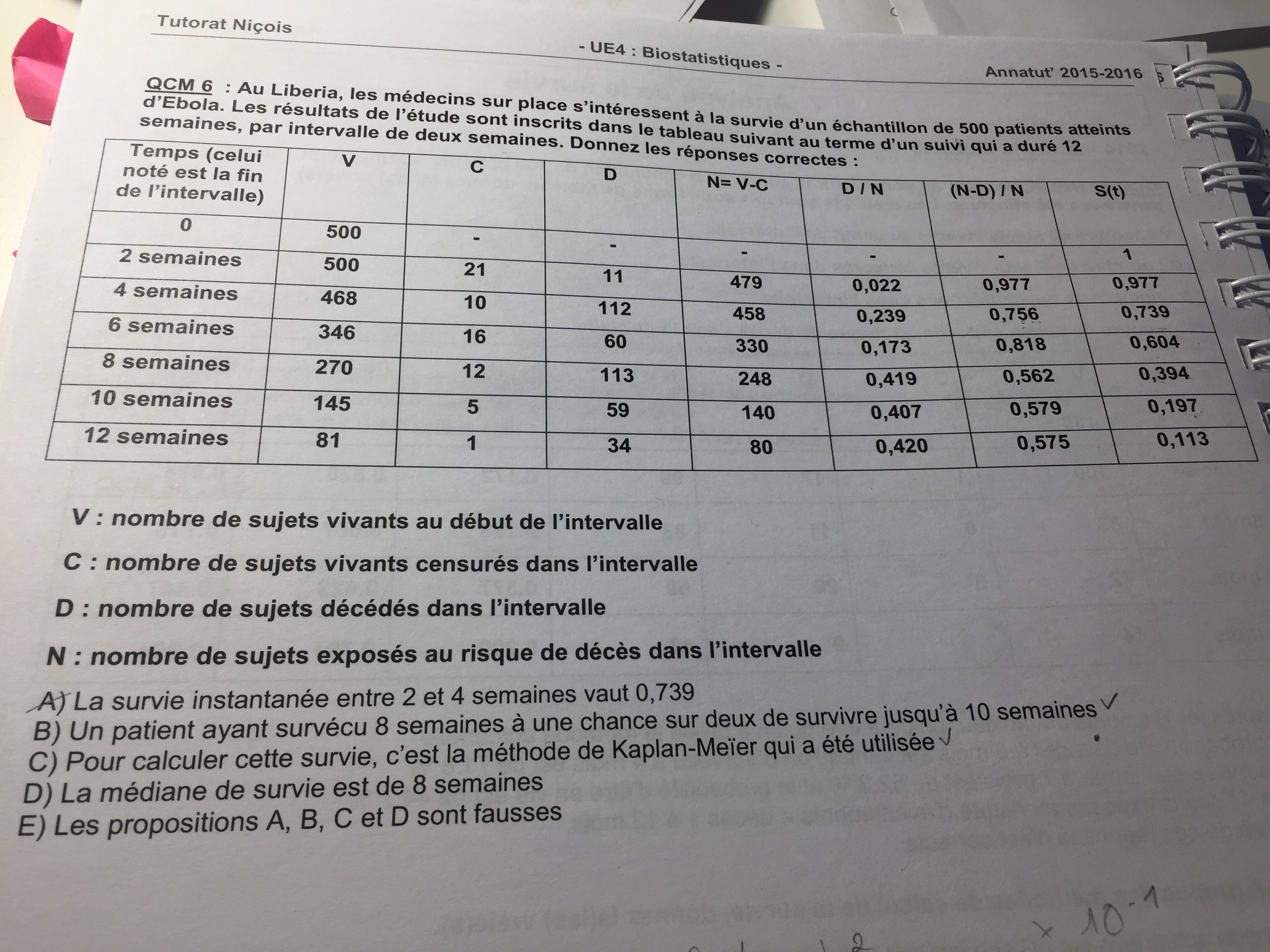

Messagepar Judymilah » 01 Oct 2017, 10:24
Hello ! Je comprendsje comprends pas pourquoi l'item C est est compté juste alors que dans le tableau on utilise N=V-C (correspondant au calcul pour Kaplan Meier) même si je suis d'accord qu'il y a un échantillon > 200 sujets (donc actuarielle) ! "que faut-il croire" la méthode du tableau ou la taille de notre échantillon ?!!!
Merci par avance :)

Messagepar Escarboucle » 01 Oct 2017, 11:25
Je pense que c'est une erreur dans le QCM la formule devrait en effet être N=V-C/2. Tu as raison de regarder les deux paramètres même si le prof ne piège pas trop sur ça... Je pense que les tuteurs on juste pas pensé à mettre la bonne formule dans le tableau :P
Il y avait déjà eu un post sur ce qcm l'année dernière : viewtopic.php?f=880&t=101455&p=470606&hilit=m%C3%A9thode+item+nombre+actuarielle#p470606
Essaye d'utiliser la fonction recherche ça te ferait gagner du temps.
