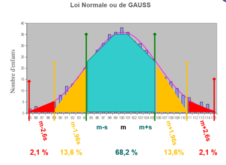

Salut ! j'ai un gros souci avec ce type de qcm :oops:
comment fait on pour trouver l'intervalle pour chaque pourcentage ?
j'ai deux formules en tête mais je ne sais pas comment et quand les appliquer, de même pour la table de la loi normale, je ne sais pas quand l'utiliser...
Désolé pour cette "question" carrément vague mais a chaque fois je bataille contre la loi normale et à chaque fois elle me gagne 0_o
Merci! :wink2:

Sur la courbe ci-jointe on devine les intervalles :
68% de la population est dans l'intervalle [moyenne - écart-type ; moyenne + écart-type] :arrow: donc dans ce QRU 68% de la pop est dans [18-1 ; 18+1] = 68% des étudiants ont entre 17 et 19 ans !
95% de la population est dans l'intervalle [moyenne - 1,96 écart-type ; moyenne + 1,96 écart-type] :arrow: donc dans ce QRU 95% de la pop est dans [18-1,96x1 ; 18+1,96x1] = 95% des étudiants ont entre 16,04 et 20,96 ans !
99% de la population est dans l'intervalle [moyenne - 2,6 écart-type ; moyenne + 2,6 écart-type] :arrow: donc dans ce QRU 99% de la pop est dans [18-2,6 ; 18+2,6] = 99% des étudiants ont entre 15,4 et 20,6 ans !
Maintenant pour l'item D si tu regardes sur la droite de la courbe :
13,6 + 2,1 = 15,7%
:arrow: C'est donc 15,7% de la population qui est supérieure à m+s = 15,7% de la pop qui a plus de 18+1= 19 ans.
C'est plus clair ? Ton esprit est-il moins tiraillé par cet énoncé ?
Si j'ai pas répondu à toutes tes interrogations hésites pas à demander à nouveau ! :rotfl:
Bonne journée :P
