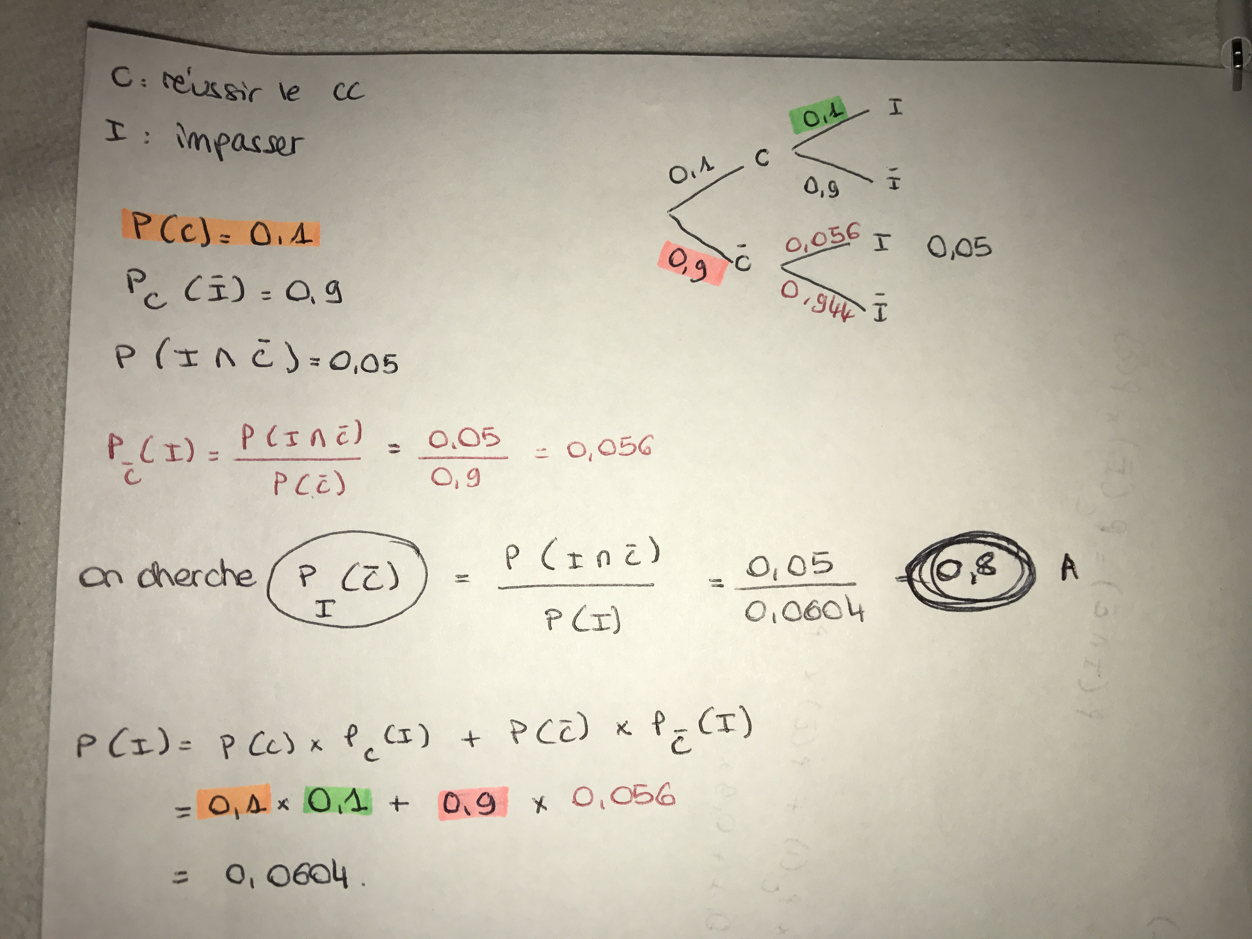

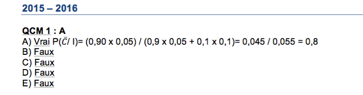

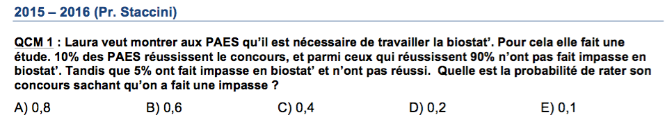

Je ne comprends pas le calcul de la correction de ce QCM ( Annatut 2016-2017)
Pour moi, " Tandis que 5% ont fait impasse en biostat et n'ont pas réussi" serait plutôt une intersection non ? :question:

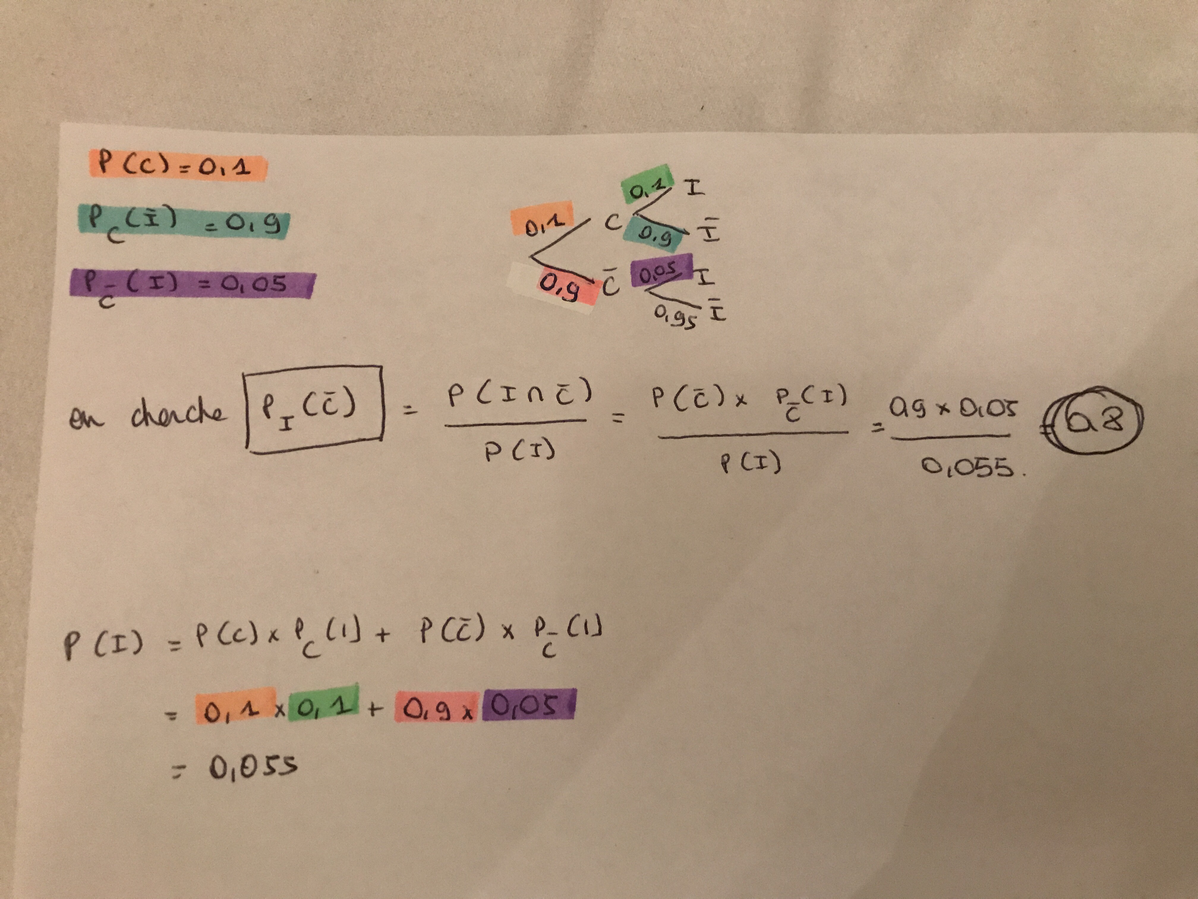

Alors je trouve que l'énoncé est assez ambigu (ça ne tomberait jamais comme ça au concours) mais je le vois aussi comme une intersection (il y aurait donc un errata dans la correction)
Du coup j'ai refait le calcul en considérant cette phrase comme une intersection et on obtient aussi la réponse A (du coup pas d'errata dans la réponse)
Il faut savoir que le ET dans la phrase laisse penser que c'est une intersection
Après j'ai fait le calcul comme si " Tandis que 5% ont fait impasse en biostat et n'ont pas réussi" était compris comme "5% ont fait l'impasse sachant qu'ils ont raté le concours" (c'est le cas des tuteurs de cette année là, bien que cette interprétation me semble fausse). Le résultat est le même à quelques décimales près

Oui super, je trouvais exactement la même formule que toi !! :dance:
Merci beaucoup pour tes explications, bonne journée !! :bye:
