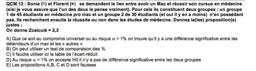

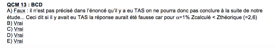

Je viens de faire le QCM 13 Annatut 2016-2017 et je ne comprends pas pourquoi l'item C est vrai, enfin c'est plutôt la restriction "il faudra" qui me dérange.
Pour moi, on peut utiliser la table de l'écart-réduit mais aussi un test non paramétrique (le test de U de Mann et Withney) non ? :question:

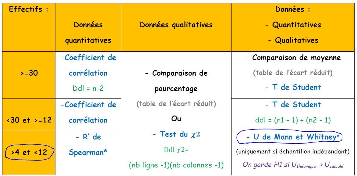

Alors dans ton QCM, comme tu peux le voir il y a 45 personnes dans le groupe 1, et 30 personnes dans le groupe 2, or les tests non paramétriques (U de Mann et Whitney et r de Spearman) sont utilisés pour les petits effectifs (inférieurs à 12). Du coup ici on utilise bien la comparaison de pourcentage, et donc la table de l'écart réduit !
Attention
, le prof ne piègera pas au concours par rapport aux formulations "Il faut" ou "On doit" ... à la limite ce qui peut tomber c'est "Le seul test utilisable est le test du U de Mann et Whitney", donc ne te prends pas trop la tête par rapport à ça :p (nous ne piègerons pas comme ça non plus aux tutorats).
Tableau récap' :
