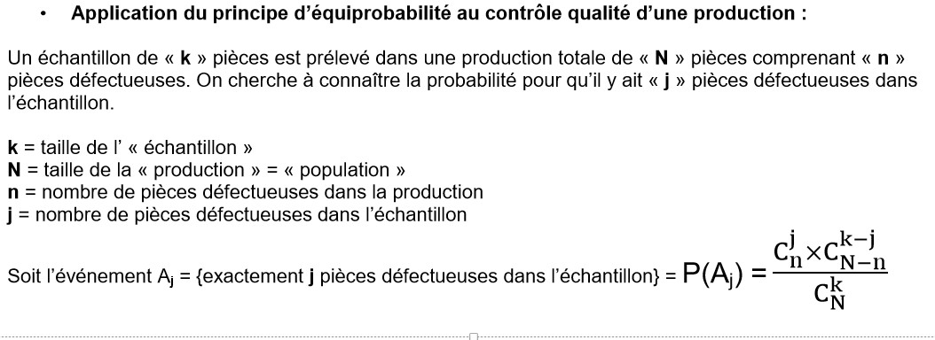

Bonjour ! :)
Je ne sais pas si ma question est suffisamment précise mais là voici: concernant cette application, si nous remplacions dans un qcm les variables par de vraies valeurs, quelle méthode utiliserions nous pour calculer les C?
Merci d'avance pour votre réponse. :chat:

C'est tout simplement la formule des combinaisons, c'est à dire n!/(p!(n-p)!) !
C'est tout bon ?

Salut !!
Alors C correspond à une combinaison :
C de p parmi n = n!/(n-p)!x p!
! correspond à "factorielles" donc par exemple 5!=5x4x3x2x1

Merci (à vous deux :wink2: ), j'avais du mal à le visualiser. Vous m’ôtez d'un doute :chat:
