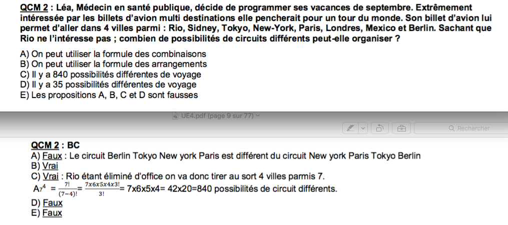

Je ne comprends pas la justification du QCM 2 (annatut 2017-2018) :confused:
Je pensais que c'était un tirage non ordonné et sans remise donc il faudrait choisir la formule des combinaisons : n! / p!(n-p)! ?

Dans ce QCM, l'ordre compte, parce que le trajet Sidney - Tokyo - NY - Paris est bien différent du trajet NY - Sidney - Tokyo - Paris ;)
Du coup c'est un tirage ordonné sans remise, on utilise donc l'arrangement :jump:
C'est tout bon ?

Mais je n'arrive pas à voir l'élément qui me permet de dire que c'est un tirage ordonné ? :sidefrown: enfin, il n'est pas précisé que l'odre doit se faire dans ce sens là ?

En fait on te demande le circuit de Léa donc c'est l'ordre dans lequel elle va aller dans chacune
des villes. C'est le mot "circuit" car en fait on te demande à quels endroits tu vas aller et c'est forcément dans un ordre car tu peux pas être en même temps à New-York et à Sydney y a forcément un ordre des lieux où Léa peut aller. C'est juste logique en fait car tu peux pas être partout en même temps donc faux mettre un ordre ! :P
Donc en gros tu fais un circuit donc tu va aller successivement dans différentes ville : d'abord Paris puis Sydney Etc... Et l'ordre compte car ça n'est pas la même chose de faire Paris - Sydney -Tokyo que Tokyo- Paris - Sydney. 8)
Voilà c'est plus clair :) ?

Ah oui je comprends mieux merci beaucoup ! :angel:
