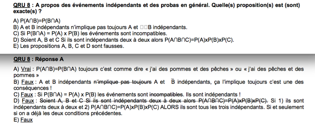

Je ne comprends pas les justifications des items B et D est ce qu'on pourrait m'expliquer pourquoi elles sont fausses :handshake:
Merci d'avance :D

Alors pour la B), si A et B sont indépendants, A et Bbarre sont forcément indépendants ! Je te donne un exemple : soit A "Avoir un t-shirt bleu" et B "Aimer la Biostat", les deux événements sont indépendants parce que c'est pas le fait d'avoir un t-shirt bleu qui va te faire aimer la biostat :p Du coup, les événements A et Bbarre ("Ne pas aimer la biostat") sont eux aussi indépendants :dance:
Et ça c'est toujours valable !

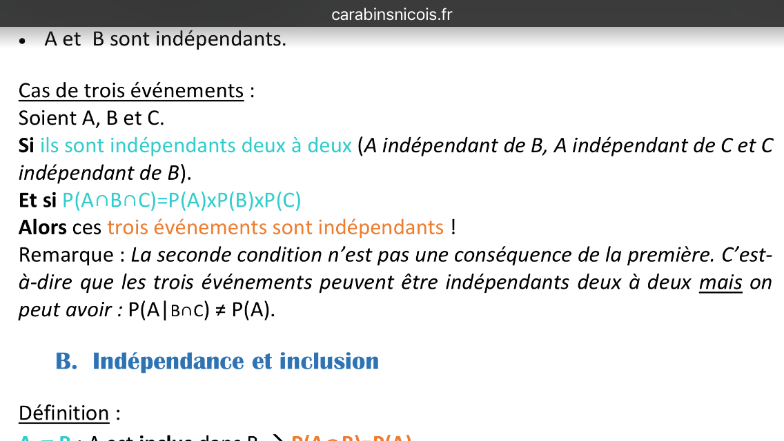

Pour le D, c'est du cours pur et dur, voici la partie en question :
C'est tout bon ? :)
