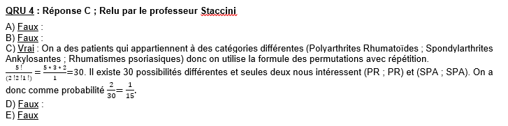

Messagepar Arsa2nice » 03 Oct 2017, 21:19
Je ne comprends pas la correction du qru 4, serait-il possible d'avoir une meilleur explication concernant cette correction car on multiplie des factorielles qui ne font pas au total un résultat de 30 merciiiiiiii

Messagepar Escarboucle » 03 Oct 2017, 21:48
Coucou !!
Alors en fait il y a eu un problème en convertissant le fichier et les fraction on disparues.
Normalement on aurait du avoir un truc de ce style :
C'est mieux comme a non ? :fingers-crossed:
Je corrige les fractions qui foirent et je met à jour la correction !

Messagepar Emmacarena » 03 Oct 2017, 23:38
Coucou,
J'ai un probleme pour ce qru en fait je comprends pas qu'on utilise la permutation avec répétition ... car pour moi ca s'utilise quand on pioche tous les éléments de n genre comme si on a 2 vaches 3 poulets et on compte leur ordre de passage mais de tous ...
Ici pour moi de ce que j'avais compris on peut avoir 1 poly avec 1 rhuma ou 1 poly avec 1 spondy ou 1 spondy avec un rhuma ou 2 poly ou 2 spondy :
En gros on a 5 tirages possibles et non pas 30 et 2 sur ces 5 tirages répondent à ce que l'on demande :/ si quelqu'un pouvait m'expliquer car ca s'embrouille dans ma tete :lol:

Messagepar Escarboucle » 05 Oct 2017, 13:52
Coucou :bye:
En effet il y a eu un errata.
Regarde Ce post
Alors pour ce fameux QRU 4 (vive les dénombrements, jpp et Pascalounet non plus mais go!)
NB : polyarthrite rhumatoîde =PR ; Spondylarthrite Ankylosante = SPA ; Rhumatisme Psoriasique = R
Nos patients sont : PR1 PR2 SPA1 SPA2 R
Logiquement les possibilités de tirages sont :
(PR1 ; PR2) ; (PR1 ; SPA1) ; (PR1 ; SPA2) ; (PR1 ; R) . (PR2 ; PR1) ; (PR2 ; SPA1)....
:idea: Pour trouver par le calcul on va faire comme si l'ordre comptait, on fait un Arrangement . Car les autres formules ne correspondent pas à la situation :
:!: En effet tu as raison la permutation à répétition ne s'utilise pas dans ce cas là car on ne va pas jusqu'au bout du tirage :!:
On a donc :
:arrow: Il y a donc 20 possibilités ! Mais attention on est dans un cas ou on prend l'ordre en compte. C'est à dire que l'on considère que piocher (PR1 ; PR2) est différent de (PR2 ; PR1). En tout on aura donc 4 possibilités qui correspondent à l'énoncé (deux maladies similaires) :
(PR1 ; PR2) ; (PR2 ; PR1) ; (SPA1 ; SPA2) ; (SPA2 ; SPA1)
D'où au final une probabilité de 4/20=1/5
Désolée je me suis plantée sur ce QRU !!! :worship: :worship: Je m'y sis vraiment mal
