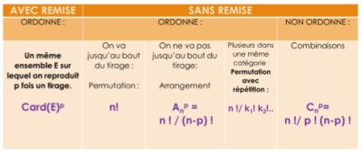

Enfait je ne comprends pas du tout la correction du QRU4 , la permutation avec repetition inclus une division non ?

:arrow: Pour le QRU 4 : y a eu un petit problème en convertissant le fichier avec les divisions ; regarde ce post svp et dit moi si c'est bon pour toi ! :glasses-nerdy:

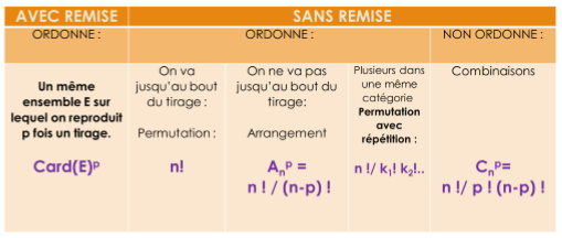

Salut! Je suis désolée mais meme avec la bonne correction je comprends pas, en faisant la permutation avec répétition c'est comme si on prenait les 5 patients non et la on en prend que 2? Je comprends pas pq c'est pas 2 x 2/5 x 1/4 enfait

Alors pour ce fameux QRU 4 (vive les dénombrements, jpp et Pascalounet non plus mais go!)
NB : polyarthrite rhumatoîde =PR ; Spondylarthrite Ankylosante = SPA ; Rhumatisme Psoriasique = R
Nos patients sont : PR1 PR2 SPA1 SPA2 R
Logiquement les possibilités de tirages sont :
(PR1 ; PR2) ; (PR1 ; SPA1) ; (PR1 ; SPA2) ; (PR1 ; R) . (PR2 ; PR1) ; (PR2 ; SPA1)....
:idea: Pour trouver par le calcul on va faire comme si l'ordre comptait, on fait un Arrangement . Car les autres formules ne correspondent pas à la situation :
:!: En effet tu as raison la permutation à répétition ne s'utilise pas dans ce cas là car on ne va pas jusqu'au bout du tirage :!:
On a donc :
:arrow: Il y a donc 20 possibilités ! Mais attention on est dans un cas ou on prend l'ordre en compte. C'est à dire que l'on considère que piocher (PR1 ; PR2) est différent de (PR2 ; PR1). En tout on aura donc 4 possibilités qui correspondent à l'énoncé (deux maladies similaires) :
(PR1 ; PR2) ; (PR2 ; PR1) ; (SPA1 ; SPA2) ; (SPA2 ; SPA1)
D'où au final une probabilité de 4/20=1/5
Désolée je me suis plantée sur ce QRU !!! :worship: :worship: Je m'y sis vraiment mal prise, j'y ai passé beaucoup de temps pour faire de :am2: !! Désolée vraiment. On s'embrouille très vite avec les dénombrement et créé des énoncés que vous savez résoudre avec le cours est pas évident. 1000 excuses.
En tout cas un QRU aussi tordu avec une formule ordonnée à utiliser alors que l'ennoncé ne parlait pas d'ordre ne tombera jamais en concours. D'ailleurs les dénombrement ne tombent jamais !! Ne stressez pas on fera mieux et plus simple la prochaine fois.
:kiss: keur sur vous et désolée on errate ça au plus vite ! :coeur:
