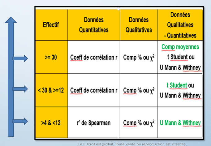

Je sais pas si tu te rappelle de la SDR avec le Pr Bénoliel de l'année dernière mais il était bien revenu sur ce point :
Les tests peuvent toujours être utilisés pour des effectifs supérieurs !
Comme le montre le tableau récap du prof :

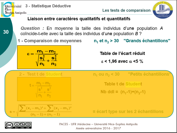

Donc la correction est correcte étant donné qu'elle propose d'utiliser un t de student qui est compatible pour les échantillon >12 et <30 mais aussi pour les échantillons >30. (Comme montré dans le tableau) :arrow: Pour le test t de student on utilise la table du t de student.
Comme le dit cette diapo :
:!: La table de l'écart réduit s'utilise avec la comparaison de moyennes qui elle s'utilise SEULEMENT pour les échantillons >30 ! Ainsi comme n1=10<30 on n'utilise pas la comparaison de moyenne et donc pas la table de l'écart réduit.
Autant les test peuvent être utilisés pour des échantillons supérieurs mais en aucun cas pour des échantillon inférieurs !
