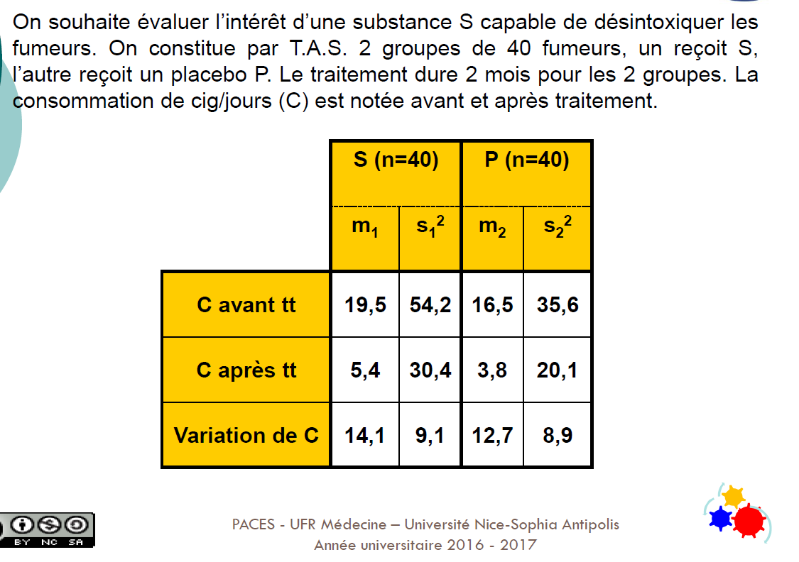

Voici un qcm des annales:
On souhaite évaluer l'intérêt d'une substance S capable d'aider les fumeurs à diminuer leur consommation de cigarettes. On constitue par TAS 2 groupes de 40 fumeurs. L'un reçoit S et l'autre reçoit un placébo P. Le traitement dure 2 mois pour les 2 groupes. La consommation de cigarettes par jour (C) est notée avant et après traitement. Pour chercher un éventuel effet placébo :
D)On utilisera un test t de student pour séries appariées.
Je me demandais s'il faut compter cet item vrai, parce que le prof a dit que ce n'était pas rédibitoire la règle avec la taille de l'échantillon. Du coup là le test le plus approprié est comparaison de moyenne mais t de student est possible aussi :question:

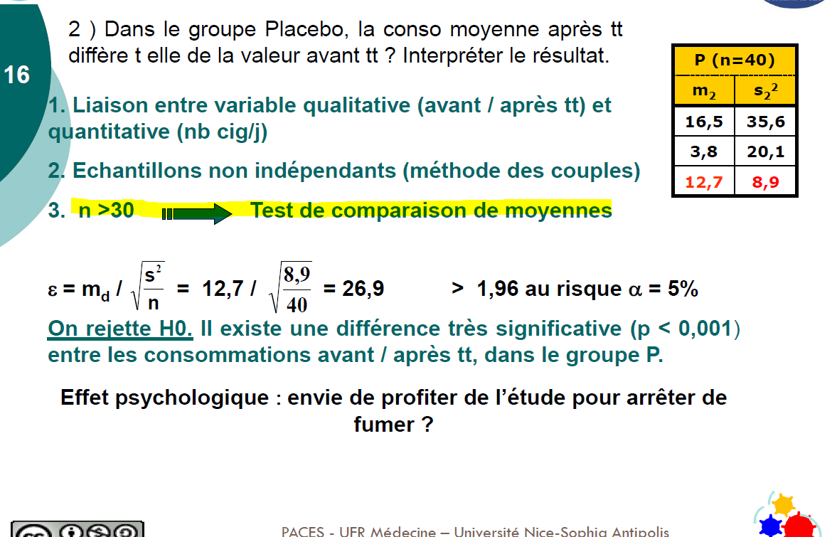

Le prof a pris ce QCM comme exemple dans son cours :
Du coup je pense que l'item est bien faux :)
(surtout que ce n'est pas pour séries appariées !! vu qu'on regarde juste le groupe placebo)
Bon aprèm et n'hésite pas si tu as des questions !
