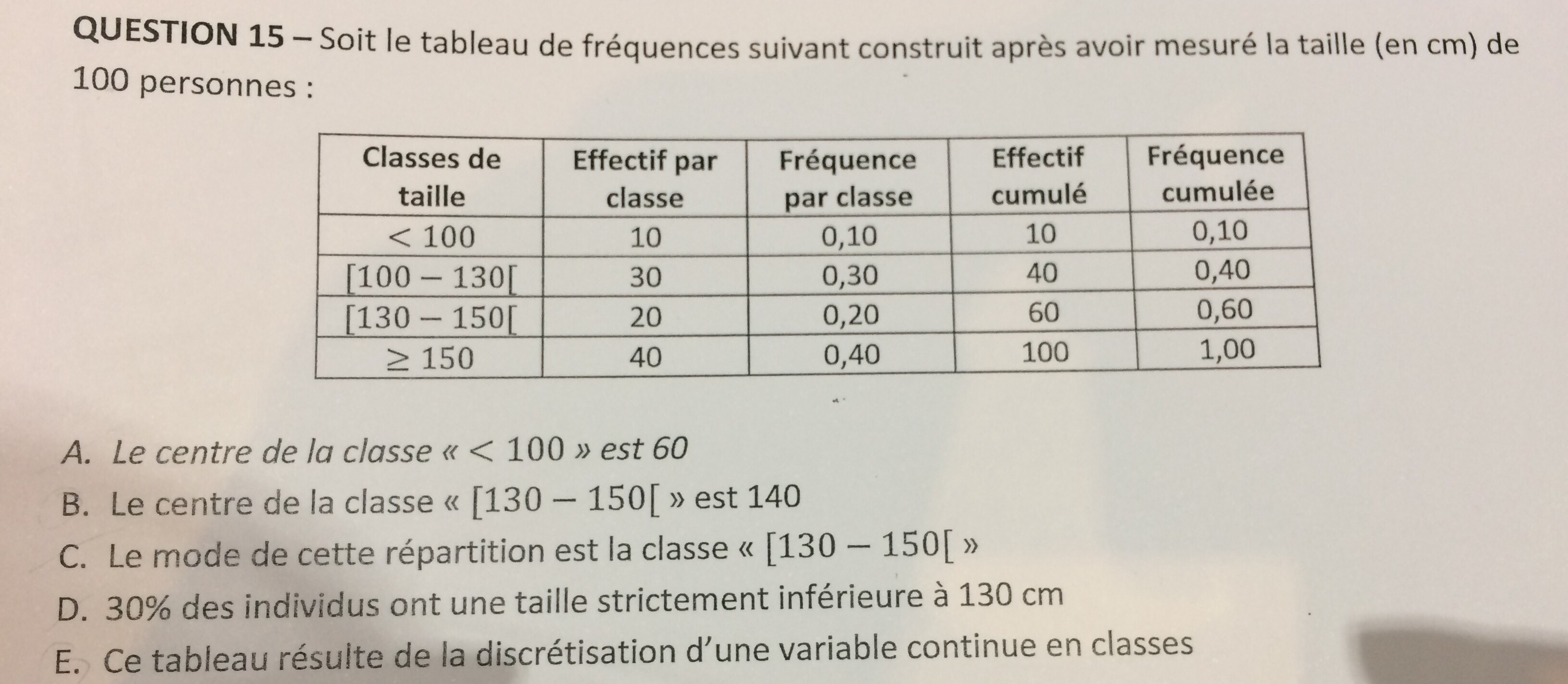

Hellow ! :)
Alors voilà, j'ai déjà vu plusieurs post concernant l'item A) (annales 2011) mais ils se contredisent un peu tous :roll:
Est ce qu'on peut considérer que 50 est le centre de la classe "< 100 " ? Parce que ça pourrait très bien correspondre à la classe [0-100[ ? Ou alors on ne peut pas parler de classe car il y a le signe " < "
Les réponses sont B & E

Alors déjà dans le sujet original pour l'item A c'est 50 et pas 60, ils ont un peu transformé le QCM pour l'adapter au format actuel je pense. Pour moi si il y avait 50 la réponse peut paraître juste aux premiers abords, mais il faut pas oublier que le 100 est exclus de la classe, du coup ça va de 0 à 99, on en déduis donc que le centre est 49,5 :p
Après c'est un QCM ancien, dans un anathème et tout du coup vaut mieux pas trop se prendre la tête, je pense pas avoir la bonne réponse de sûr c'est juste mon avis personnel :/
Je vais demander à mes co-tuts elles te diront ce qu'elles en pensent !
